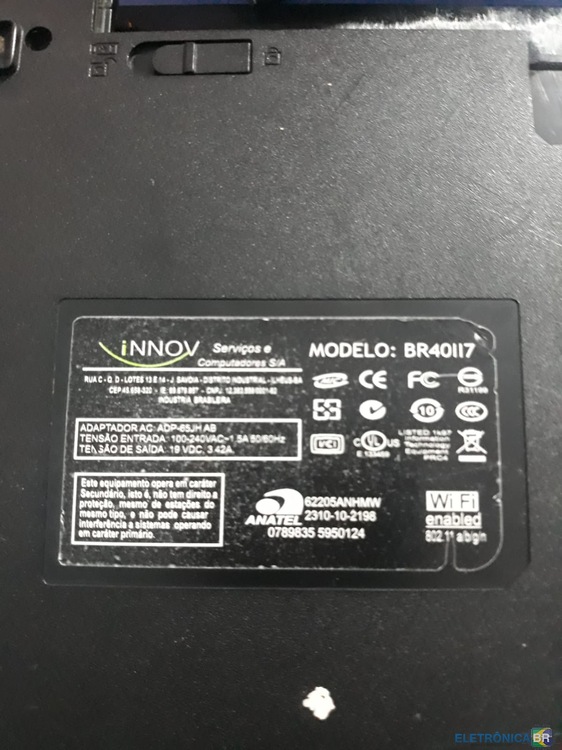

  2. Obrigado amigo, mas a marca do notebook é MGB mesmo... Mas claro, na próxima me atentarei melhor aos detalhes.
  3. Essa tal MBG compartilha a motherboard com a tal da EXO, também nunca tinha visto antes...

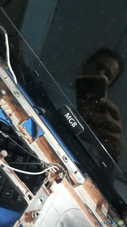

  4. Boa tarde pessoal, estou com um notebook MGB BR40II7 que liga porém não apresenta imagem. Não apresenta imagem no monitor padrão nem no monitor externo. Testei outras memórias - sem resultado; Testei outros processadores- sem resultado; 19v,7v ,3,3v tudo ok; Não esquenta nada fora do normal; Queria tentar regravar a bios mas não tenho créditos para fazer o download.
