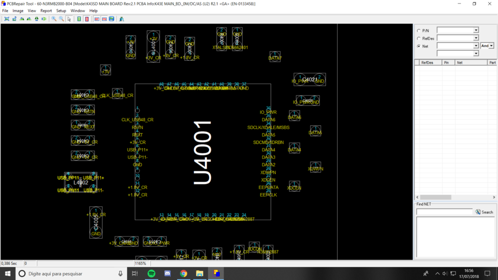

  1. o esquema nao apareceu , so uma parte dele

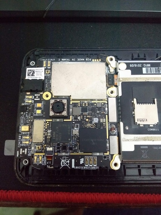

  3. Apareceu esse Asus pra mim esses dias com a frontal ruim, nao acendia nem nada, porem troquei a frontal e o celular ligou normalmente mas o touch não funcionava, ai testei uma outra frontal e mesmo assim o touch continuou da mesma forma, nao respondendo. Vai abaixo uma foto da placa caso eu precise fazer um reparo na mesma.

  12. consegui na escala de 200k deu resistência , esqueci de mencionar isso antes
