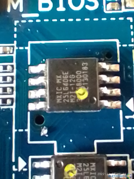

  1. @Rodsquero agradecer pelo apoio. Creio que não teria conseguido sem suas orientações e também do @Jhones. O sistema foi instalado, se estabilizou e acabou se atualizando sozinho. Mais um cliente feliz. Em anexo, a foto do CI. MUITO OBRIGADO!
  2. Olá, @Jhonese @RodsEspero que estejam bem. Vamos lá. Verifiquei o arquivo da BIOS. Estava ok e íntegra. Acessei o site do fabricante e baixei a primeira versão para reprogramar, ou seja a B75MD3H.F4. Estava usando o arquivo B75MD3H.F15. Fiz a reprogramação nos dois CI's, fiz a verificação e agora estou instalando o windows. Estou temeroso, pois ocorreu a mesma situação anteriormente. Se o sistema se firmar, o problema pode ter sido uma atualização indevida pelo meu cliente. Com relação à gravadora, uso atualmente a CH341A. Agradeço pelo apoio nesta questão. Assim que fizer exaustivos testes, dou um retorno concreto.
  3. Hoje fiz a leitura e pareceu integro. Apenas não consegui verificar se manteve-se como o gravei. Farei uma verificação e posto a resposta pra você aqui. Infelizmente, hoje não dá mais. Sou grato por sua ajuda.
  4. @JhonesSim, tem dual bios e fiz o procedimento em ambos.
  5. Olá à todos! Sou novo por aqui e se por acaso estiver perguntando na área errada, peço que me direcionem. Estou trabalhando na placa cujo nome está no título. Ela liga, gira o cooler do processador e desliga, com tela de BIOS em azul. Fiz a análise visual, verifiquei se há aquecimentos, testei com outro processador, outra memória, outra fonte e continua no mesmo impasse. Parti então para a regravação de BIOS, pois estava em branco. Após a regravação, ligou e permaneceu ligado por uma noite inteira. Ao reiniciar, começou os mesmos sintomas. Alguém teria uma ideia de como posso resolver esse problema ou a placa ja foi pro espaço mesmo?
