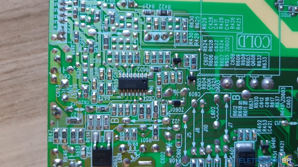

  1. Valeu amigo, fiz o procedimento que você me indicou onde retirei o resistor, raspei toda a cola, limpei com álcool isopropílico e ressoldei ele novamente no lugar e "BINGO", a tv voltou a funcionar perfeitamente, já tem mais de 5 horas que está ligado e não voltou mais a apagar as barras de leds e nem cortar a tenção de alimentação dos leds, já desliguei e liguei novamente e tudo funcionando perfeitamente, muito obrigado amigo pela dica certeira, e agradeço também a dica dos outros amigos que também me indicou as possíveis falhas que pode ter em um destes 3 resistores. Valeu um grande abraço a todos.
  2. Você teria a numeração desse resistor na placa, ou logo acima tem uma imagem da fonte, favor me mostrar qual é o resistor para eu fazer um teste.
  3. Com os leds aceso no pino 8---0,38v 9---0,38v 10---0,38v 11---0,38v 12---1,21v observação: eu retirei a tela dela, essas medidas foi feita com as barras de leds acesa normalmente.
  4. Deixei a imagem da placa logo abaixo, neste caso então provavelmente vai ser esse U5 que está derrubando a tensão das barras de leds.

  6. Bom dia pessoal Estou com uma tv philco ph32f33dg, quando eu ligo a tensão led vai para 86,6v mas depois de uns 3 a 5 minutos ligada os leds apagam e a tensão cai para 24v, ai eu já tento ligar em seguida e a tensão logo ao ligar sobe para 86,6v e as barras de leds da quela piscada e em seguida apaga e já cai logo em seguida para 24v, se eu voltar a ligar ela depois de uns 5 minutos ela mantem os leds aceso e matem a tensão de 86,6v durante uns 3 ou 5 minutos como eu mencione e desliga as barras de leds e cai novamente para 24v, quando eu retiro os conector dos leds acontece mesma coisa, ao ligar a tv sobe rapidamente para 86,6v e com coisa de 1 segundo já cai para 24v. OBS: o som dela funciona normal. Abri o painel e verifiquei as barras de leds testando um por um e esta tudo ok, fiz o teste também para quando eu deixo ela descansar um tempinho e ela mantem as barras de leds acesa nisso eu verifiquei que os leds das barras estão todos acesos normalmente não tem nenhum queimado e nenhum com pouco luminosidade estão todos por iguais. Tudo indica que é a placa principal, mas tenho minhas dúvidas, será que há alguma possibilidade de ser barras de leds mesmo os leds das barras estarem acendendo todos normalmente no tempo que ela firma a tensão de 86,6v. obrigado
