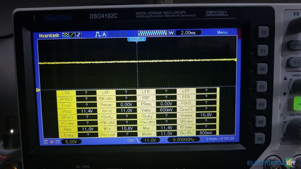

  4. @curtolo Obrigado pelo esclarecimento! no caso o que seriam valores pra eu me preocupar? por exemplo qual proporção? pra saber que tem algo errado com o equipamento? @regisfatef a sim eu fiz os testes com vários cabos distintos, uma coisa que reparei testando um pwm o valor de dentro da placa por exemplo de 3.3 bateram certo com o multímetro. Mas certamente o maior problema está sendo entre a bancada e cadeira, mais realmente eu agradeço muito pela ajuda de todos!

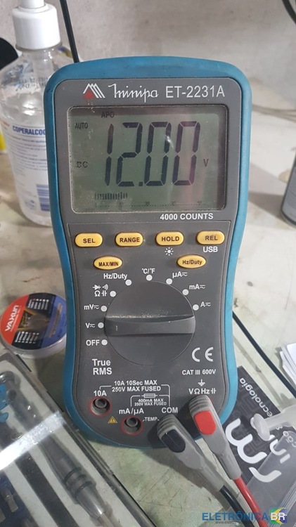

  5. @regisfatef Muito obrigado pela correção, Com relação ao teste eu não entendi a parte de teste entre cabos, o que seria ? Eu Já fiz a calibração dele, também achei que era isso, porem deu o mesmo resultado . Perguntando ao vendedor sobre isso ele me respondeu isso aqui: "Isso é normal Thiago, os osciloscópios em geral tem uma precisão bem mais baixa que os multímetros para a medição de tensão." "para melhorar a precisão do valor medido, faça o seguinte. Mova o traço do canal para a parte de baixo da tela e reduza a escala vertical (Volts/div) o máximo possível para que o sinal medido ocupe a maior parte da tela."
  6. Olá meus amigos, recentemente adquiri um osciloscópio Hantek DSO4102C, o qual ainda estou aprendendo a utilizar, porem, me deparei com um problema que me deixou curioso. Apresentando ele ao meu irmão, fiz a medida a fonte assimétrica, deixei a voltagem em ~12v na fonte, no multímetro estava batendo 12v, porem no osciloscópio estava marcando 11,4v a 11v. Queria entender porque essas diferenças, aonde quanto maior a voltagem maior se torna a diferença entre eles. Obrigado a todos pela atenção!

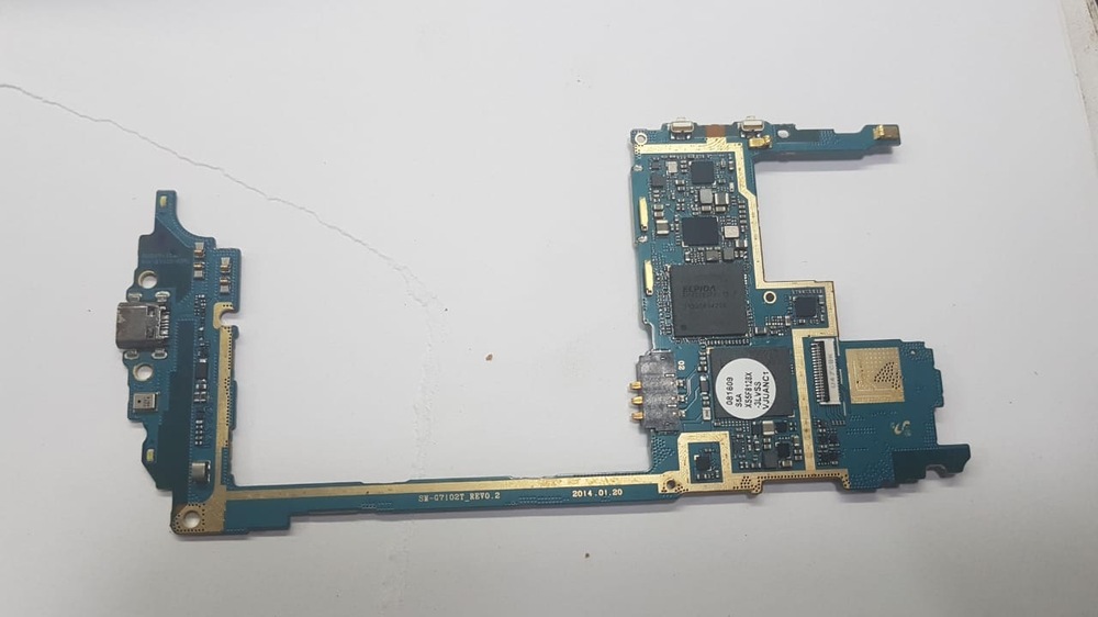

  9. Olá meus amigos, Estou esse Samsung o qual não está carregando, (na verdade não chega os 3.7 volts na bateria). Tentei usar a fonte de bancada pra liga-lo, porem a fonte fica com um consumo de 0.34 A, e aperto o botão power mas ele não liga e nem aumenta o consumo na fonte de bancada, Tentei ver se tem alguma peça aquecendo porem tudo normal, Algum dos mestres aqui consegue me dar uma dica de por onde começar.
