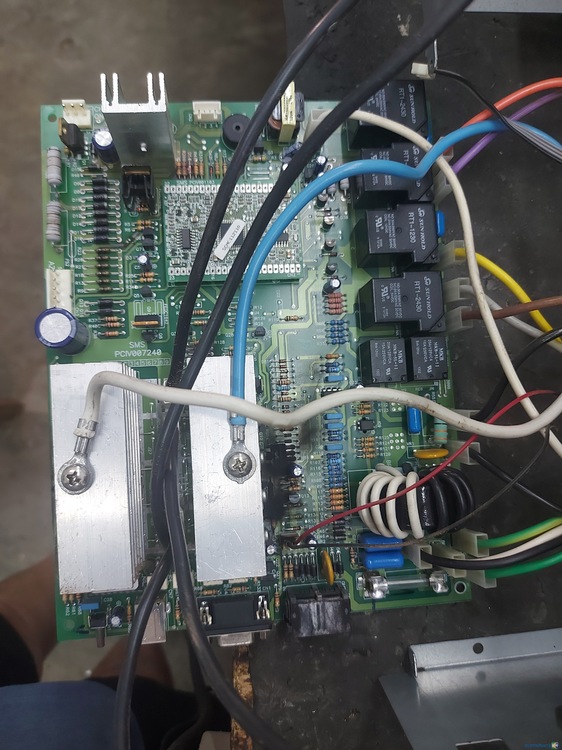

  1. NOBREAK CHEGOU PARA MIM COM TODOS OS MOSFETS DO INVERSOR ESTOURADOS, Q4 D44H11, ZENER DE 15V D5, DIODO IN4007 D15, TODOS QUEIMADOS. TAMBEM ALGUNS RESISTORES DE 1R E 470R COM SINAIS DE AQUECIMENTO. TODOS OS COMPONENTES FORAM SUBSTITUIDOS. APÓS A TROCA DOS COMPONENTES, O NOBREAK FUNCIONOU NORMALMENTE NA REDE POREM NO INVERSOR A TENSÃO DE SAIDA VAI PARA QUASE 220V E A CORRENTE DAS BATERIAS SOBE MUITO. Q4, Q9, Q10 E RESISTORES DE 1R AQUECEM BASTANTE AI DESLIGO RAPIDAMENTE PARA NAO QUEIMAR NOVAMENTE. GOSTARIA DE BAIXAR O ESQUEMA MAIS NAO TENHO CREDITOS. ALGUEM PODE ME DAR ALGUMA DICA?
  2. Nobreak chegou para mim com os mosfets estourados , Q4 e D5 queimados e alguns resistores de 470r e 1r com sinais de aquecimento mais nao estavam queimados. coloquei todos os componentes novos, verifiquei o pwm antes de colocar os mosfets . liguei o equipamento e o mesmo funcionou normalmente na rede porém nas baterias ele sobe muito a tensão de saida e aquece bastante o Q4, Q9 e Q10 + resistores e diodos em volta. fico muito grato se alguém poder me ajudar!
