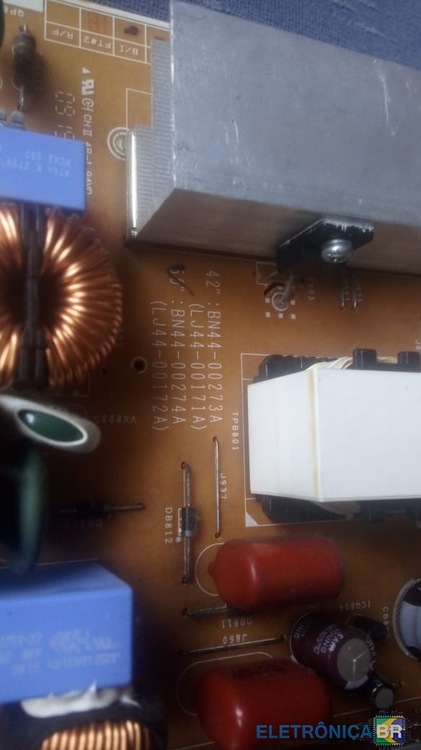

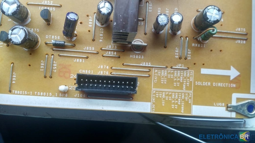

  1. Então, fiz esse teste e deu a seguinte tensão. tem a Tensão do standby 5.2v depois aterrei o PS on e deu os restante das tensões 15v e 5v, porem a tensão de VS e VA não estão chegando a 200V acontece o seguinte, a placa aciona, o rele arma, logo em seguida o transformador começa a bipar tipo um relógio, nessa hora a tensão de VA e VS começa subir chega a uns 70v e depois o transformador para de apitar e a tensão começa cair novamente.
  2. Desliguei todas as placas e liguei apenas a placa da fonte a principal e controladora, ai o rele arma, logo depois eu vi que o transformador maior fica com um barulho de clic ai logo desarma o rele novamente
  3. não, tenho todas outras placas também, tirei apenas para uma analise visual e limpeza, porem não resolveu nada.
  4. Amigos, estou com seguinte problema na TV, Quando ligo ela na força ela bate o rele depois fica com fazendo um barulho parecendo um relógio tic tic.... logo em seguida desarma o rele, e volta fazer mesma coisa. fiz algumas medições e na saída VS e VA quando arma o rele tem a voltagem certa. alguém pode me ajudar.
