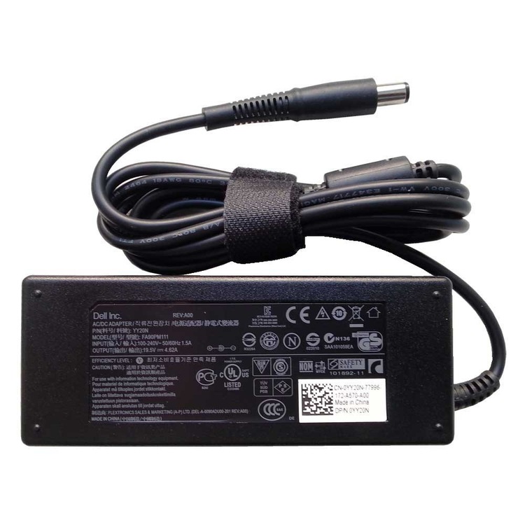

  3. Necessito do esquema elétrico da fonte feita pela Flextronics, Modelo FA90PM111 montada com base no TEA1752T . Os resistores R18 e R23 foram pulverizados e eu não sei o valor exato deles para substituição. Eu sei que são resistores de alto valor resistivo e coloquei 1.6 M Ohms para tentar substituir, porém a fonte ainda não liga. Analisei outros diagramas e eles não tem a mesma topologia desse circuito abaixo. Quem puder me ajudar a arrumar outra forma de resolver isso, que não seja usando os valores que constam no esquema elétrico, será bem vindo.

  7. AC Adaptor com PFC 90 W datasheet e esquema aplicando o TEA1752T Visualizar Arquivo Datasheet com aplicação genérica e exemplo de diagrama do TEA1752T para fonte com PFC de 90 W. Esse Chip equipa, por exemplo a fonte do Dell Vostro 3450. Não é o diagrama exato dessa fonte, mas o diagrama do seu chip principal. Essas fontes Dell são chamadas de PA-3E Dell Part Number/SKU: TK3DM Uploader Alan Aguinaga Enviado 26-06-2019 Categoria Fontes Notebooks
  8. 11 downloads
