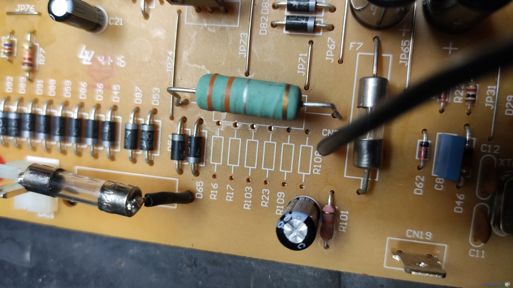

  3. Não são usados. Deve ser uma associação em paralelo para chegar ao valor do resistor de 0,33ohms que fica em cima.

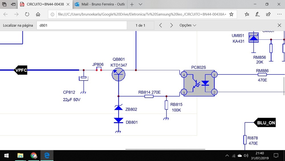

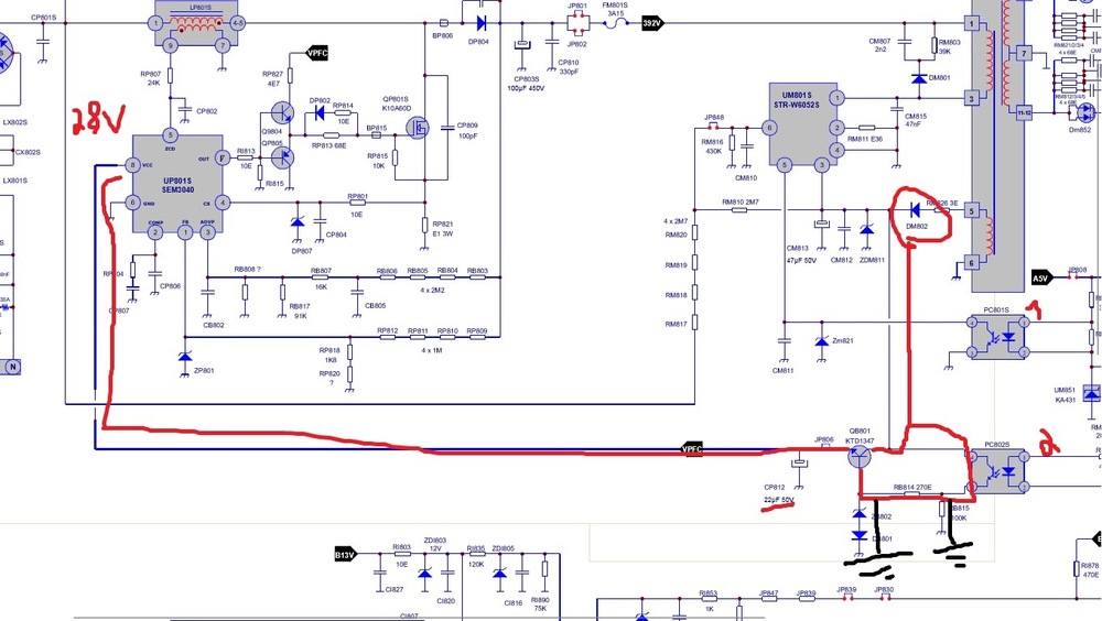

  9. Ta, mas parte da tensao vai pro octoacomplador e a outra parte dela vai pro transistor que é chaveado ( depois que o fotoacomplador é acionado.. ) por isso eu achei que ele tivesse dividindo a tensao.. 50v queima o ci, o datasheet diz que ele é alimentado com 28v. o transistor do coletor- emissor ( tensao dele no datasheet é 50v. ) eu nao sei qual tensao sai do diodo retificador apos o transformador... esse octoacomplador é o segundo... é discussao é muito util pra mim pois preciso entender o funcionamento desses tipos de fonte chaveada para poder conserta-las sem pertubar muito os amigos aqui ahauhauhah segue foto
  10. MUITISSIMO obrigado amigo... ajudou muito sua dica. me abriu um raciocinio para eu chegar onde cheguei.
  11. eu descobri. achei outro esquema com o mesmo ci RF , o transistor cuja base é regulada por esse zener que ( parece criar um divisor de tensao com o fotoacoplador ) alimenta o vcc do ci que é de no maximo 28v. Mas foi dificil, viu... to há mais de 4 horas lendo, tudo em ingles, russo ( que nao sei nada rs ) e chines.. no caso ele é o Y na foto.. vai de 17 a 18, mas eu preciso chegar ao ponto de entender o circuito e conseguir colocar o componente sem ficar muito preso ao valor exato dele. igual voce fez... eu ia seguir o que o amigo falou, mas pensei e analisei o circuito , vi que a tensao coletor e emissor do transistor ia para o vcc do ci, logo sabendo a alimentação do ci ( via datasheet ) eu teria uma pista , e outra pista foi o capacitor de 50v em paralelo nessa linha de alimentação, que vinha do transformador passando por um diodo retificador la de cima ( não da pra ver na foto do circuito que postei ) agora um detalhe importante, o ci RF dessa minha placa não é o sem3040, e sim o Spc7011f = Fa5695... o meu esquema original é diferente.. Sabe dizer se o sem3040 e o FA5695 são parecidos em especificacoes ?

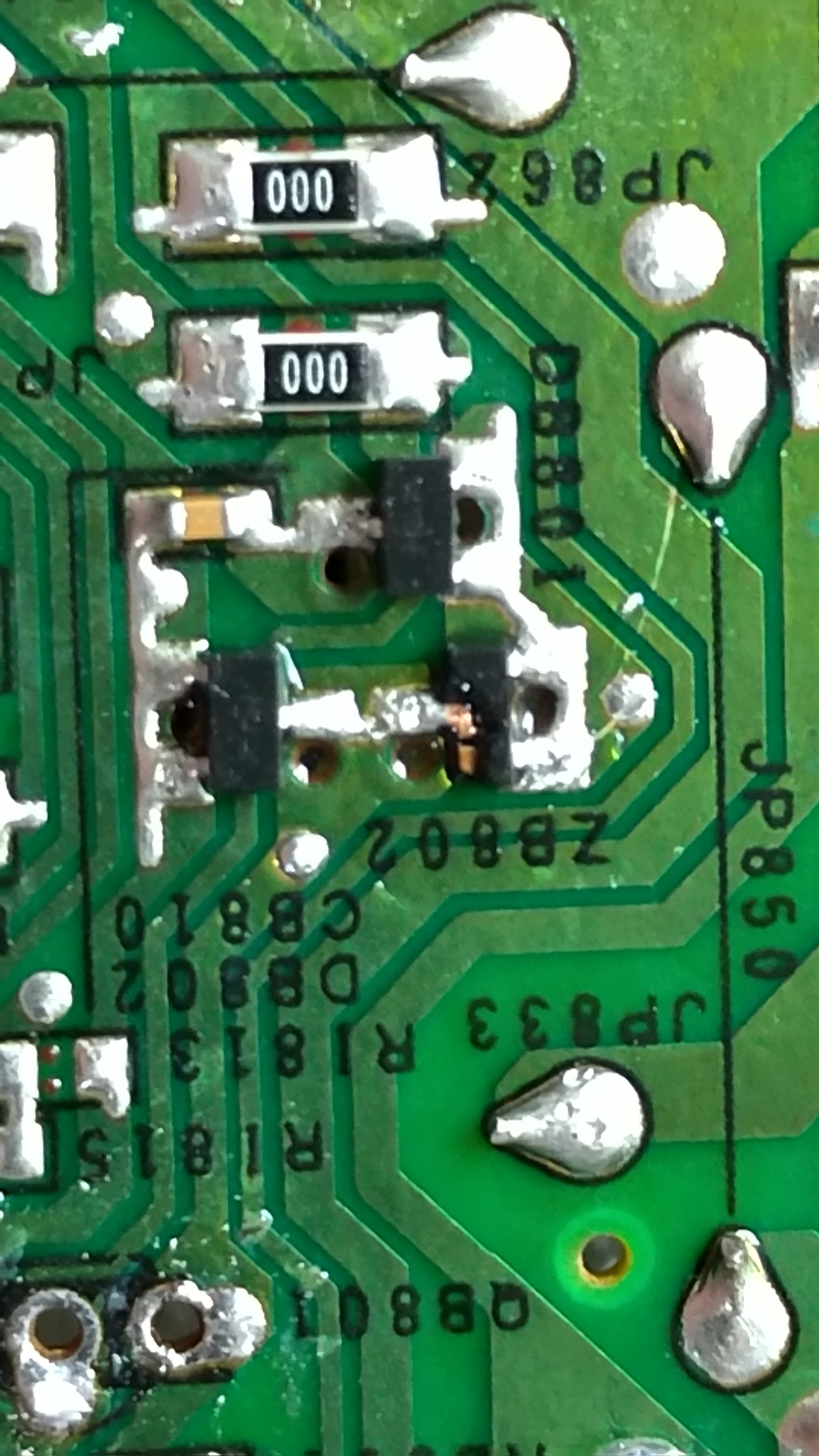

  12. Boa noite Caros amigos, Estou tendo dificuldades para descobrir o valor do diodo zener da placa BN-00468D , ele está quebrado e não consigo ler o corpo dele. A posição dele na placa é ZB802. Eu possuo o esquema eletrico da placa BN44-00438A e ele está lá, mas não tenho todo o manual de serviço e nem sei se estaria lá. No diagrama so tem a referencia ,mas não o valor. Espero que os amigos consigam me ajudar. Se não terei que achar uma placa igual para conseguir ler o valor dele.

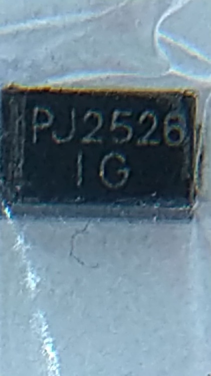

  13. Pessoal, estou tendo enorme dificuldade para descobrir o valor de um diodo smd. Ninguem na area da santa efigenia em sao paulo conseguiu dizer algo sobre ele. Eu já procurei nos sites conhecidos de datasheet que nós tecnicos costumamos usar, mas não tem referencia nenhuma a esse codigo, o mais proximo que achei foi uma seria 1G, mas os diodos dentro dessa seria não tinham referencia nenhuma a PJ2526. No corpo dele está escrito PJ2526 1G Se alguém puder ajudar, ficarei muito grato e peço perdão aos amigos se esse é um problema " simples demais " para alguns aqui.
