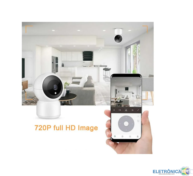

  4. Olá @Maru . Desculpe a demora em retornar mas, estava com dificuldades pra postar as imagens. Resolvido graças ao auxílio da Moderação. A câmera é ip, fabricação chinesa, descrita como giro ptz rápido. Seguem os anexos pra dar uma ideia da configuração. Já deixo o aviso pra não copiar, devido aos direitos de propriedade intelectual.
  5. Olá pessoal, Estou em busca de um aparelho que conforme o título sugere, faça o papel de um hub usb porém, invertido. Preciso que ele tenha 2 entradas de alimentação que recebam energia de fontes diferentes, no caso 1 da rede elétrica (110v) e outra, um powerbank adquirido especificamente para suprir uma eventual falta de energia da rede elétrica. Inicialmente e por questões de custo (já que a outra solução que seria um nobreak sai mais cara), imaginava poder conectar a energia no powerbank e dele sairia um cabo direto para a câmera porém ao experimentar, descobri que o powerbank não carrega e alimenta ao mesmo tempo, ou um ou outro. Com isso, agora tenho que manter a câmera ligada na energia e toda a noite ou antes de sair, tirar o cabo que vem da tomada e conectar o powerbank à câmera e após retornar ou toda manhã, fazer o processo inverso. Gostaria de saber se existe tal aparelho, que me permita deixar conectado às duas fontes de alimentação simultaneamente e à câmera, sem a necessidade diária de conectar/desconectar e sem o risco de danificar algum dos dispositivos.
