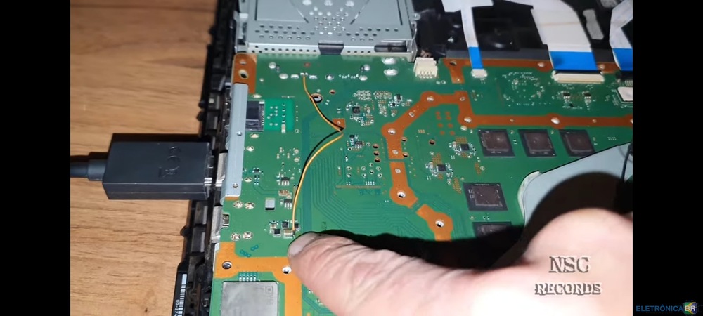

    em análise PS4 / SAC 001 CUH-1215A/ 5V HD
    Verifica o funcionamento do PXGI (ou o regulador BD3528, depende do modelo da sua placa), ambos próximo ao conector SATA. O seu código de erro é o CE-34335-8? Se sim, tem um vídeo no YouTube de um cara q tava sem tensão de 5v ai tb, e ele fez um jump, direto de um capacitor pra esse ponto onde vc está medindo de resolveu o problema dele. Procura la: "ps4 error code CE-34335-8". O nome do canal dele é "NSC Modz"
