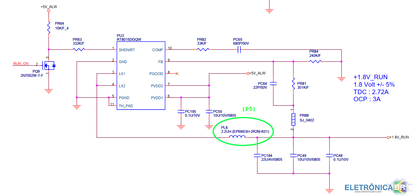

  1. Então, Fiz diversas medições na parte da placa relacionada ao LDVS. Medi também as tensões no slot LVDS. Estava tudo de acordo com o especificado pelo esquema da placa. Fiz teste de continuidade, fez teste no Mosfet Q40, mesmo sabendo que deveria fazer teste fora da placa, mas não tenho equipamento adequado, a não ser um multímetro. E ai tudo ok! Resolvi montar tudo montar tudo e ligar. E então ligou! Deu imagem, porém sumiu de novo. Fiquei martelando a situação, daí revolvi fazer algo elementar e apenas encostar o dedo em alguns CIs para ao menos sentir algum com temperatura anormal, lembrando que não disponho de muitos equipamentos adequados. Para a minha surpresa ao tocar em uma região da placa ela desligava automaticamente. Tornei a ligar, e a tocar neste região. Percebi que a tela mudava de cor e tornava a desligar. Pesquisei no esquema qual o componente e encontrei este (PU3): Fiz as medições nos pinos dele e aparentemente tudo ok. Depois fiz medições nos componentes periféricos e ao tentar medir a tensão nos resistores PR81 e PR84 a placa desligava. Então fiz a medição do valor de resistência de ambos e todos os dois estavam com 113K. Será que pode ser isso?
  2. Pino1: 3.3V Pino2: 0V Pino3 = 3.11 V
  3. Isso foram as medições nos 3 pinos. E no pino 20 do Slot medi 3.11V
  4. Então, no D17: Pino1: 3.3V Pino2: 0V Pino3 = 3.11 V
  5. Entendi, Este é o esquema que consegui: #Link externo# Medi as tensões nos pinos do conector do cabo do display Pinos: 1,2,3,4, 5 e 6 = 3.3 V Pino: 25 = 19.0 V Ao medir o Q40 encontrei como resultado: Pinos: 1,2,5,6 e 4 = 3.3 V Pino: 3 = 12V (Mas no esquema diz 15V)

  7. Olá a todos. Estou com uma placa mãe de um notebook que mesmo ligando apresenta a tela "'branca" e não passa disso. A placa está sendo alimentada corretamente, mas fazendo algumas pesquisas encontrei algo relacionado a LVDS. Até encontrei a mesma situação em um tópico deste fórum Link da postagem. Fiz as medições e encontrei os mesmos valores reportados por ele, porém não consegui avançar para a próxima página e assim acompanhar o resto. Gostaria de tentar resolver este problema.
