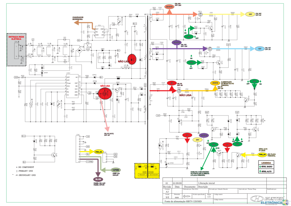

  1. Boa tarde chefe, no secundário da tv não tem nenhum curto.. A tensão já chega no Q914 oscilando e bem abaixo dos 12 a 15 como informado.. pelo que entendi essa tensão do 914 é criada no pino 5 do trafo, está correto?
  2. Tensões do Q914 B - Variando de 10.9 a 12.4v C - Variando de 10.9 a 12.4v E - Variando de 10.4 a 11.9v o C912 não tinha compatível, troquei por um de 33uf só pra testar: a variação foi mais rápida porem com as mesmas medidas (11.0 a 12.4)
  3. Olá, boa noite amigos. Estou com essa tv sem qualquer sinal de vida!! fonte DPS-151AP C Tenho tensões até a entrada do Trafo na parte do primário, no secundário não tenho tensão alguma. As tensões do Q901 estão da seguinte forma: S- 0v D- 210v G- 0v as tensões do ic901 estão da seguinte forma: Pino14 - 210v Pino 10 - Variando entre 10.4 e 11.9 como se estivesse carregando e descarregando! não sei como medir o sinal PWM do pino 9, com essas informações daria pra saber se o problema tá no IC901? o fato de não ter tensão alguma no secundário pode ser causado pela ausência dos 5v no Gate do Q901?
  4. Olá, boa noite amigo. estou com uma fonte dessa com o mesmo problema, tenho tensão no dreno e 0v no Gate!! as tensões do ic901 estão da seguinte forma: Pino14 - 210v Pino 10 - Variando entre 10.4 e 11.9 como se estivesse carregando e descarregando! não sei como medir se tem sinal PWM no pino 9, com essas informações daria pra saber onde está o problema?
