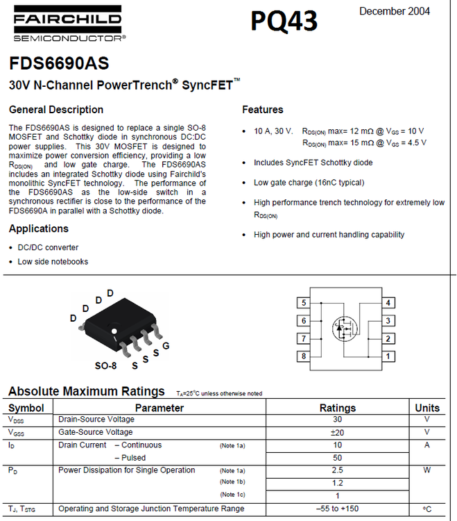

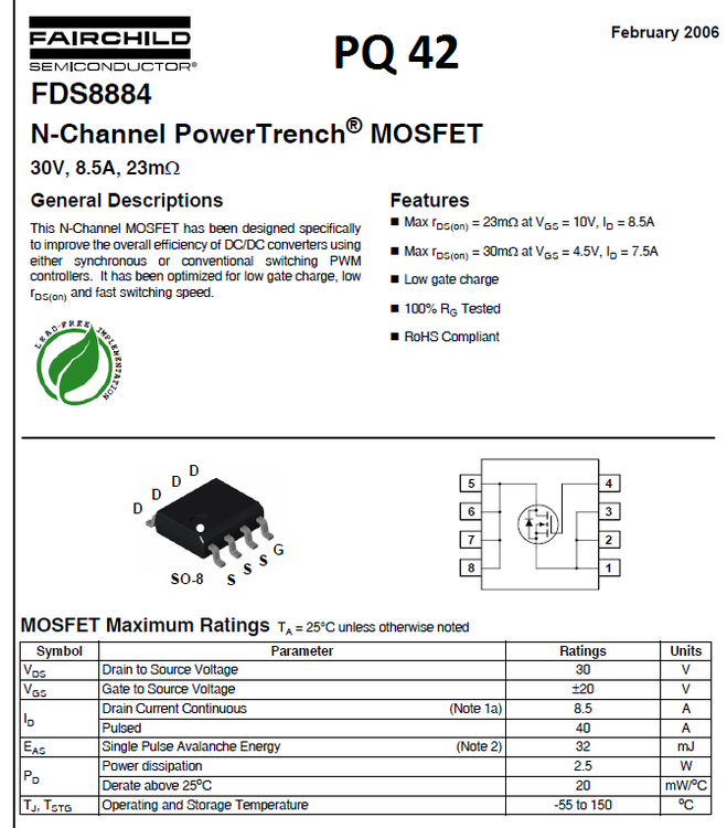

  2. Olá amigos obrigado pela colaboração eis algumas respostas : Infelizmente não tenho fonte assimétrica, porem não há nenhum aquecimento nos componentes PQ42 e PQ43 As Bobinas PL10 e PL11 possuem o Stand By e o botão de Power como me foi questionado está com 2,97 Volts e zerá ao ser acionado, porem a placa não arranca. Talvez não soube explicar claramente. O que acontece e que ao conectar o carregador placa começa a oscilar a bobina PL11 (fazendo aquele zumbido agurdo) e a tensão do PQ42 quanto da Bobina PL11 ficam variando entre 1 até quase 9 Volts . Sem a bateria chega 19,89 Volts no dreno e ficam 3.32 Volts no Source esse 3.34 Volts vão para o Dreno Porem o Gate e o Source do PQ43 ficam zerados, ao conectar a bateria o Gate gera uma tensão bem baixa em torno de 0,29. Tenho o Datasheet dos 2 Transistores. Gostaria de Saber se o Gate o Source do PQ43 deveriam estar sem tensão. Mesmo recebendo 3.34 Volts.
  3. Defeito Não Liga, Ao conectar Carregador Não Acende os Led ao Conectar a Bateria acende-se o Led de Carregamento e A Placa Começa a Dar um Zumbido (Agudíssimo) Constatei que as Tensões de de 5 e 3.3 Volts estão presentes. 5 Volt na Bobina Pl10, e 3.3 Pl11, ao se conectar a bateria o Zumbido Aparece e a Bobina Pl11 Começa a Variar a tensão entre 1 até quase 9 Volts de um lado e 4.40 V no outro lado. Nesse instante a PL10 está morta. Estou suspeitando de um par de Transistor Mosfet no Caso o PQ42 e o PQ43. O PQ 42 Mantem as tensões igual com e sem bateria só aumentando um pouco as oscilações com a bateria. No caso Dreno 19.92 , Sorce 3.32 e Gate 3.29. Já o PQ 43 apresenta apenas tensão no Dreno no caso 3.34 volts e o gate e o source fica zerado. Porem ao se conectar a bateria o Gate fica uma pequena tensão de 0,29 Volts. Gostaria de algumas sugestões. Tenho apenas multímetro digital e Estação de Ar quente. Não possuo nem osciloscópio nem fonte assimétrica. Alguém poderia me auxiliar ?
