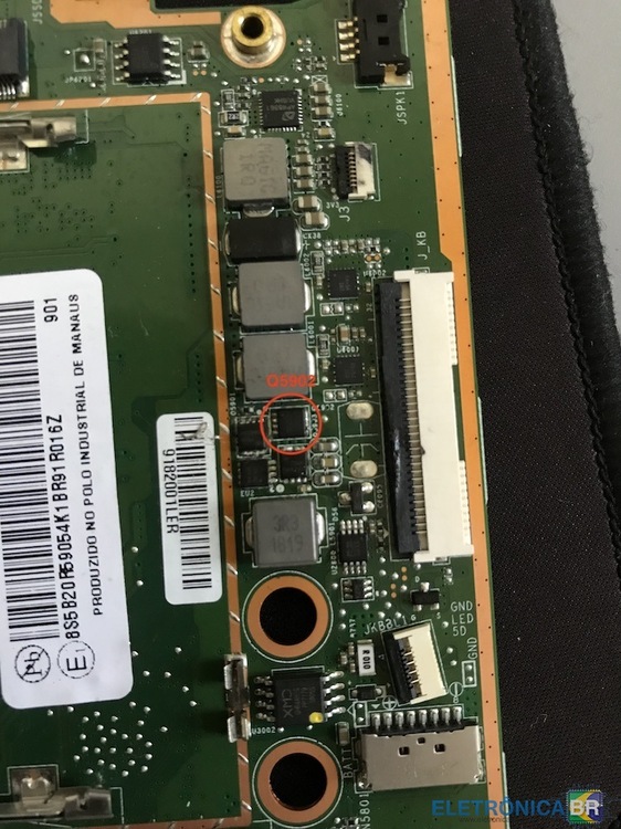

Fala pessoal, Analisando o esquema aqui e assistindo alguns vídeos, começo a desconfiar do mosfet EU2 ou do CI U5901. Pelo que eu entendi, me corrijam se eu estiver errado, a tensão, após passar pelos mosfets de entrada, ela corre para o CI U5901, que pelo que entendi é o chamado PWN de entrada, é isso? Depois disso ele vai controlar a entrada para a linha de 3v, após passar por ele vai para o mosfet EU2 que faz parte do circuito que carrega a bateria e/ou manda energia para a placa. Vendo na placa o que aquece é o U5901 e o L5901, porém me parece que o EU2 também esquenta, não tenho certeza pq ele e o L5901 são muito próximos. Vi que quando aquece em sequência, geralmente é o primeiro componente, já que é ele que recebe a carga, faz sentido isso? Só fiquei na dúvida pq o indutor L5901 está com uma residência baixa e aquecendo, ainda não entendi essa parte da teoria. Outra coisa que não entendi, é que todos componentes em volta do U5901 estão funcionando corretamente, apenas o C1146, que vai para o EU2 apresenta continuidade nas duas pontas. Se o U5901 está com problema, os componentes ao redor dele não deveriam apresentar fuga? Me resta remover e testa-los, o mosfet sei como testar, mas não sei como testar o U5901, se é que tem como. Estou pensando, se eu remover o U5901 e parar todos os curtos e parar de aquecer só a substituição dele resolveria? Mais uma pergunta, como se não tivesse tantas, heheheheh Onde posso comprar esses componentes aqui no Brasil? Só achei no AliExpress e além de demorar muito vem 10 de cada, e nem preciso tanto assim. Agradeço muito a paciência e as aulas que vocês me dão. Abs- 31 respostas

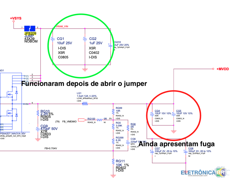

@master7 @gvnotebooks @CTM Informatica Bom Pessoal, hoje eu fiz uma varredura na placa. Enquanto não consigo uma fonte para realizar testes vou investigando e estudando, aprendi muita coisa esses dias. Antes de abri um Jumper do VSYS eu media os componentes daquele circuito, constatava a fuga, abria o Jumper e constatava que não havia mais fuga. Comecei pelo JP8204, tudo ok JP8205, tudo ok JP6100, tudo ok Ai cheguei no JP6303 citado pelo @CTM Informatica, quando abri comecei a testar e estava tudo ok, porém quando cheguei nos C6304, C6305, C6313...havia fuga, quando eu abri o JP6300 a fuga parou, e esse circuito se apresentou ok (imagem) Então vejo que o problema pode ser no +1.0V_PRIM, medi diversos capacitares que fazem parte dessa linha e todos apresentaram problemas, e vi que muitos levam a CPU (espero que não seja ela). Porém, ao medir a +VSYS no C867, C866 e R5903, a linha ainda estava em curto, aqui fiquei sem entender, então continuei. Abri o JP6701 e o JP6702 o curto nos C6703, C6704, C6729, etc pararam, porém do outro lado o C6739 apresentou fuga parece estar vindo do +VCC_CORE (imagem) Curto continuou no VSYS Abri o JP8209 e parou a fuga em CG1, CG2, mas continuo a fuga em CG4 e CG5 vindo do +MVDD Curto continuou no VSYS Abri o JP8211 e o JP8211, funcionou uma parte do circuito e a outra, ligada ao NVVDD apresenta fuga (imagem). E depois de abrir todos os jumpers do VSYS ele ainda apresenta fuga no C867, C866 e R5903. Se não tivesse aparecido as outras fugas no 1.0V_PRIM, VCC_CORE, MVDD e NVVDD acharia que tem algo errado no BATTERY CHARGER, mas com essas novas evidências vou precisar de mais investigação até conseguir uma fonte para injetar tensão. Com essa informações, o que vocês acham que poderia ser? Sigo qual linha para poder isolar o problema? Já que os jumpers acabaram. Outra coisa, será que consigo alugar ou pegar emprestado uma fonte assimétrica? pq comprar agora está fora de cogitação. Bom, sigo estudando e tentando arrumar a placa. Muito obrigado por tudo até o momento.- 31 respostas

Surgiu uma dúvida aqui, percebi que tudo que está "conectado" ao +VSYS está em curto e tudo que está conectado ao +V3P3A está funcionando corretamente. Seguindo o esquema eu tenho todo o circuito +V5P0A / +V3P3A POWER SUPPLY apresentado, porém não tenho nada com nome de +VSYS para que eu consiga seguir os componentes, o que seria esse. +VSYS e como seguir o fluxo pelo esquema?- 31 respostas

@master7 Removi medi e digo que me confundi, hehehehe Ele fora da placa tem 000.1 Ohm, ao remover ele o dreno do mosfete parou de dar continuidade, assim como o C870 e o C878, porém o C879 está dando continuidade dos dois lados ainda, acredito que seja porque o resto do circuito seguindo para o C863 ainda esteja aberto, correto? E a partir dele tudo apresenta continuidade nos dois lados. Acredito então que o problema não está ai e sim seguindo o circuito para o C863 e C864, correto? Segue imagens- 31 respostas

Fala pessoal, Depois de um tempo comecei a mexer na placa desse notebook, já recoloquei todos os componentes que o "técnico" removeu e não colocou de volta. Ai começou as dúvida, sou iniciante e vou recorrer aos especialista. Comecei testando a linha do Battery Charger. Iniciei a partir do DCIN e do R5901 e fui seguindo, tudo normal, os terras funcionando perfeito e quem está antes do aterramento sem continuidade (círculos verdes na imagem), acho que é isso que deveria esperar, certo? O problema foi quando eu cheguei no mosfet Q5902, indicado na foto, o dreno está dando continuidade, tentei fazer os testes de inverter polarização e nada mudou, e a partir dele TUDO está dando fuga (círculos vermelhos). Isso seria um indício do mosfet em curto? Ou pode ser algo além dele que está dando fuga? Queria entender melhor isso. Desde já agraço- 31 respostas
