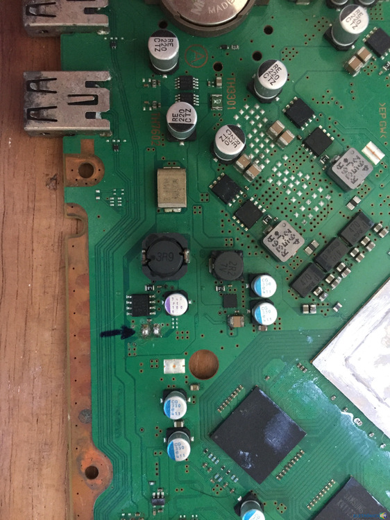

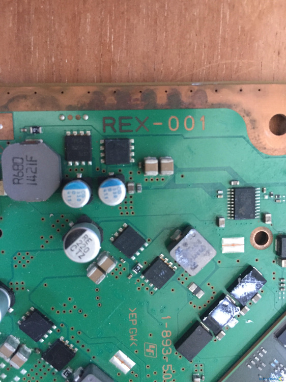

  2. A fonte esta bem sim, fiz todos os testes, quando eu tirei o capacitor danificado o game ligou, não esperei apresentar imagem, mas o led ficou verde e segurou, portanto, o que realmente eu quero é saber o valor do capacitor SMD para poder trocar.
  3. Pessoal, bom dia! Sou novato nessa area, eu peguei esse PS3 e identifiquei que o problema esta no capacitor SMD proximo as entradas USB porém como eu não tenho outra placa nem o manual de serviço dessa placa, gostaria de saber se alguem sabe como identificar esse capacitor tenho as fotos dele aqui vou postar para vocês. O local onde o capacitor que está com problemas é esse que esta com uma seta na foto, não sei os valores dele, mas depois que retirei ele o game ligou , porém não esperei ate ligar por completo com receio de dar algum problema. percebi tbm que esse capacitor é igual (no olhometro) aos outros da placa só não sei o valor deles.
