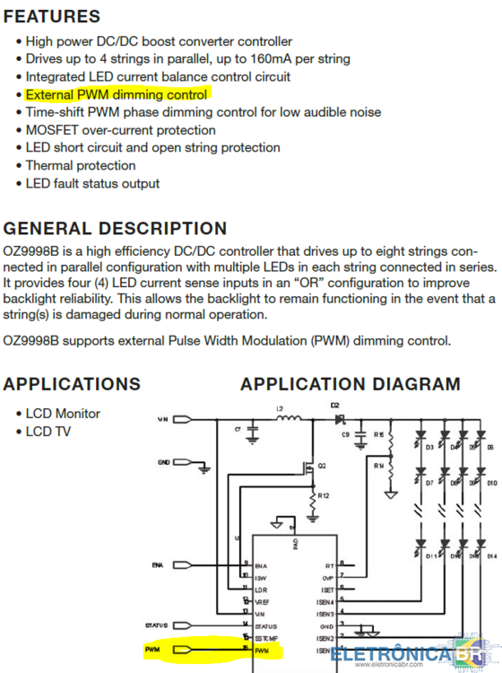

Boas Rodrigo eu já fiz isso com ou sem leds a tensão é a mesma já inclusive fiz com um monitor original do modelo. Começo a chegar à conclusão de que o problema poderá estar na placa controladora porque o pin 13 referente ao external pwm do ic 0z9998BGN é controlado pelo pin 36 do TSUMU58PHJ-LF-3, Tenho uma tensão de 2.6Volts a sair deste Pin 36 Se acharem que posso estar errado por favor corrigam afirmação.

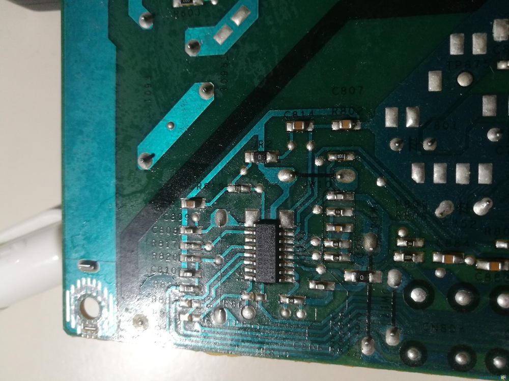

Boas pessoal, acho que já tentei de tudo, mas também não sei o que fazer mais, estou com dificuldade em perceber se quem manda os leds acenderem é a placa controladora a partir do IC TSUMU58PHJLF3 (não tenho datasheet se alguem conseguir ou tiver deste ic agradeço) ou se é o IC 0Z9998. Há uma coisa que sei que é o MOSFET AP9997GH não está ativado dai a tensão não passar dos 30V e o gate permanecer nos 0V neste estado o mosfet não conduz e os leds ficam desligados julgo eu corrijam se estiver enganado. O gate deste mosfet está ligado ao PIN 7 do IC 0Z9998BGN, O source deste mosfet está ligado ao PIN 6 do IC e tem 0 volts. Todos os testes foram feitos com a placa ligada, existe um promenor que não partilhei, que é quando ligo a placa os primeiros 10 segundos os leds todos piscam duas vezes permanecendo apagados depois. Com o osciloscopio tive a ver se tinha sinal de pwm no pin 13 deste mosfet e tenho numa frequencia a rondar 367hz. A barra de leds está ok todos os leds foram testados de forma individual e em bloco, cada bloco de 12 leds tem uma voltagem a rondar os 47Volts são 4 blocos todos com a mesma voltagem. Convém referir que o monitor dá imagem, os leds é que permanecem desligados. Se houver alguem com mais alguma ideia agradeço ajuda. Obrigado.

Será os condensadores desta zona com algum problema, inclusive troquei o QZ99 e sem sucesso porque reparei que no PIN 7 deste componente não tinha qualquer tensão?

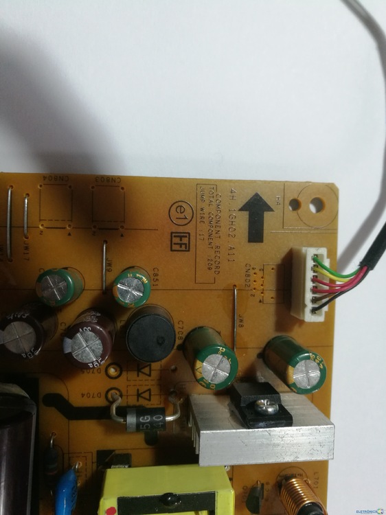

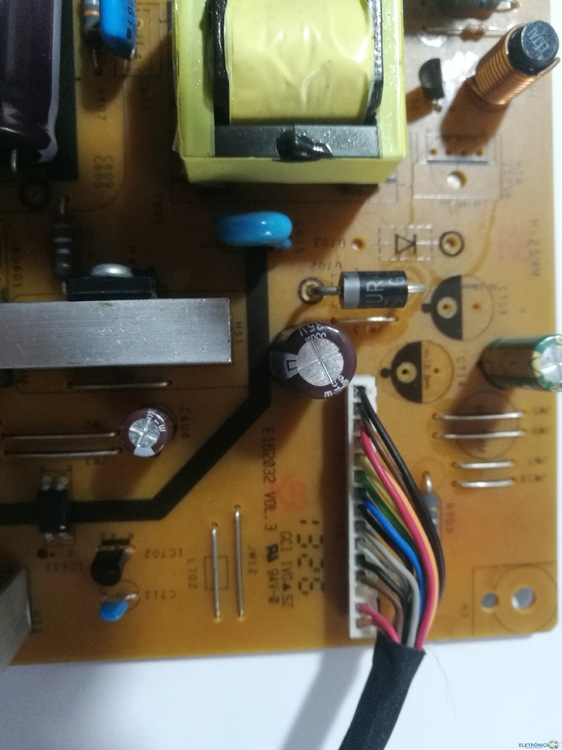

Obrigado William, apenas quero acrescentar que nesta parte do circuito vejo que os fios vermelhos têm uma tensão de 27 a 29V, os restantes não têm qualquer tensão não sei se é normal isto quando o monitor está ligado.

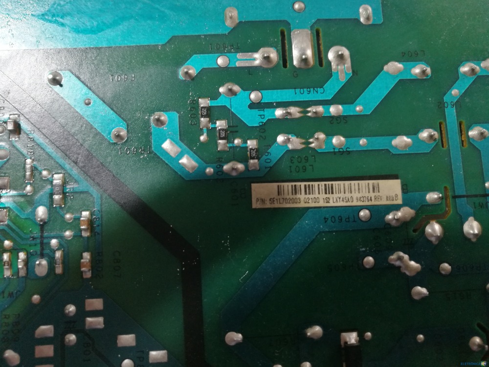

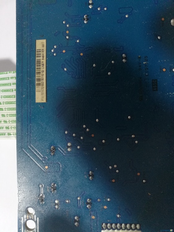

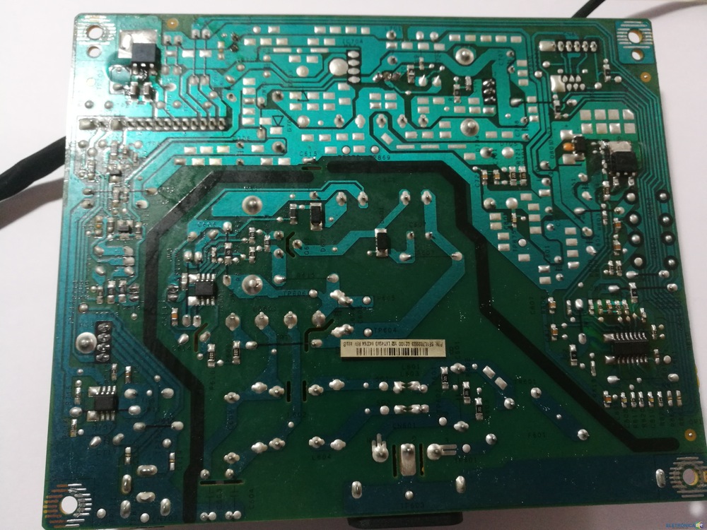

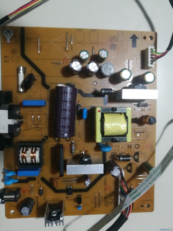

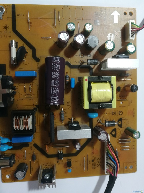

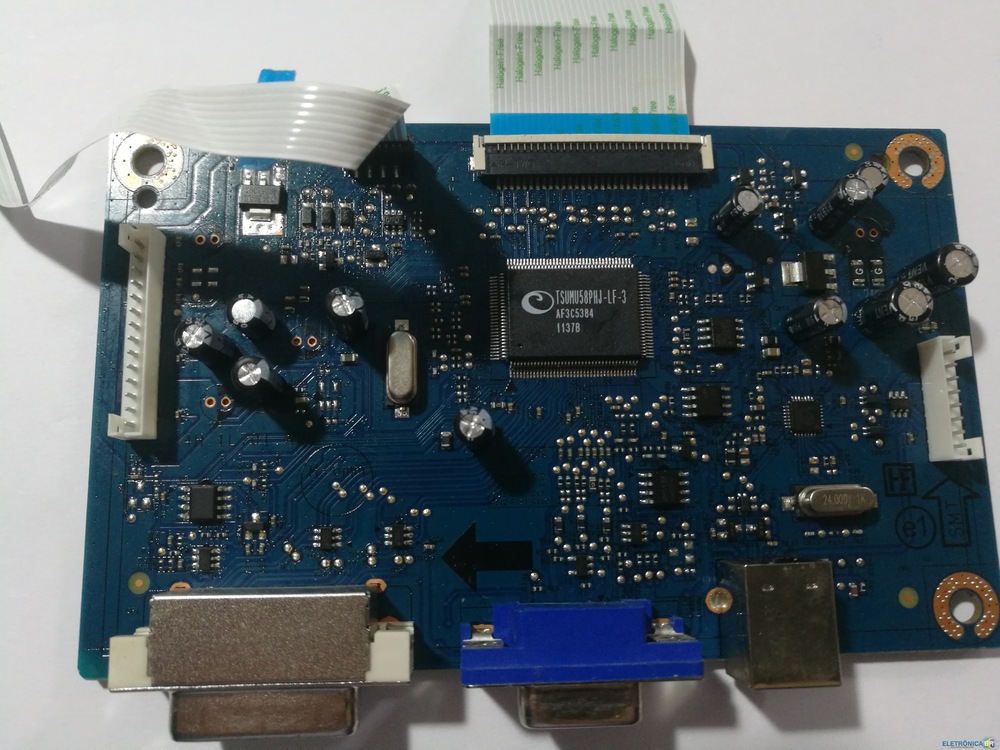

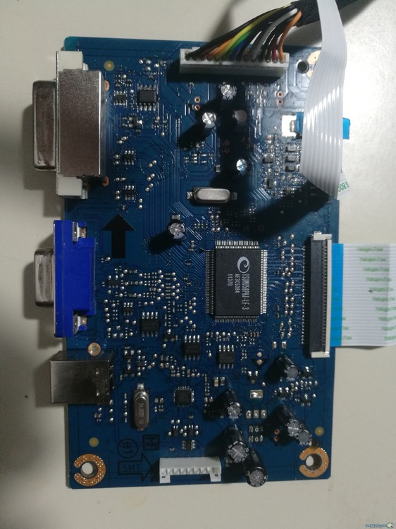

Vou já colocar as fotos da placa principal e da secundária para melhor ilustrar, mas entretanto gostaria que o William indica-se algum apostila de como funciona o circuito LED de um monitor de pc para perceber melhor de como este funciona. Obrigado pela disponibilidade.

Julgo que o IC 0z9998bgn é o responsável pelo backlight e o pino 7 deste IC tem 0V enquanto que o EN tem 1V e o VIN 3.3V. Não devia o pino 7 OUT ter alguma voltagem na saída quando o monitor está ligado?

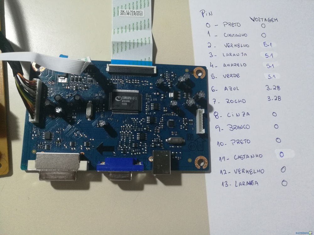

Estas são as tensões que tenho na placa principal quando o monitor está ligado: Alguém pode dar algum feedback sobre as mesmas, lembrando que neste momento não tenho backlight
