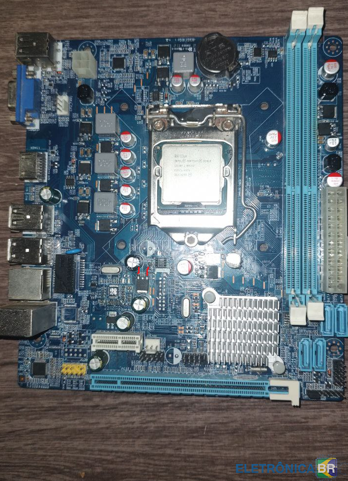

Penso que não seja nela especificamente, pois até o teclado que está conectado também perde os dados, e tenho que conectar novamente o cabo usb dos dois. Não sei bem o que tá acontecendo, mas é algo que faz perder os dados que estão sendo transmitidos no momento. O notebook creio que não, pois já testei em mais 2 computadores, e todos fazem, tem um que demora um pouco mais pra fazer, mas com o tempo faz também. Será que tem a ver com transientes de tensão?

Testei aqui, e aparentemente tudo ok. Na verdade ela funciona normalmente, a questão é só essa mesmo ao ligar ventilador, ou algum eletro que tenha um pico inicial, tipo motores. Acho que vou pegar logo o módulo isolador para fazer o teste.

sim alimentada no usb do notebook, se colocar a fonte externa pra alimentar ela, fica mais sensível ainda a esse problema. Só na bateria não ocorre, pois na verdade essa interferência do ventilador está entrando pela fonte do notebook, e se o notebook tiver sem o carregador, e a interface na fonte, dá no mesmo, só interfere se tiver essa conexão com a rede elétrica.

Por cima, rapidamente vi esse, e já troquei, só na aparência tava estranho, mesmo com a capacitância correta.

Vou dar uma analisada, a única coisa que vi por cima foi um capacitor um pouco amassado, e a parte de cima com a capa mais aberta, por precaução troquei, mesmo ele ainda estando com seus 1000uf, 10v. Mesmo assim troquei, vou ver se tem mais algo a mais diferente. Mas pela primeira vista foi isso, troquei esse capacitor, mesmo estando feio, porém com sua capacitância correta.

Descobri um detalhe, abri o audio pra tocar no reaper, e liguei o ventilador na hora que ficou xiando, fiz o seguinte baixei os db de volume do audio dentro do reaper e em -49 tava tocando normal, acima disso fica só o xiado. Estranho.

Pior que não, já testei em vários pcs e mesma coisa, então é algo referente a rede elétrica que joga esse ruído para os equipamentos.

Fiz o teste com aquela chavinha preta de teste, no pc aterrado, na carcaça dá zerado, ao ligar ventilador aparece o raiozinho, indicando o pulso de tensão indo para o terra e neutro, que é o que tá alterando o clock da interface de audio.

Estou sem nobreak no momento, para realizar o teste, mas pelo que pesquisei talvez resolveria com um nobreak online, ou com o módulo isolador. Nobreak comum parece que ainda passa esse pico para as saídas.

Pois a interface é para uso ao vivo em evento, daí qualquer coisa que tenha lá, freezer, ventiladores, fora a iluminação, afeta ela e tem horas que nem funciona, já em casa funciona normal, porém percebi que ao ligar ventilador, acontece o mesmo fato comparado ao evento.
