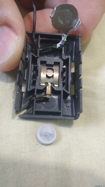

  1. Não testei antes, na verdade eu precisava saber o valor do resistor porque quebrei uma de suas pernas ao desmontar o ventilador. Agora testei e, sim, mede aberta. O mesmo na continuidade.
  2. Desmontei o dispositivo, que me parece muito simples, mas não o compreendo completamente. Há uma pastilha de cerâmica entre os dois pólos.
  3. Agradeço muito pela interação. Você teria mais informações sobre o funcionamento desta parte do circuito? Não estou conseguindo compreender o efeito deste resistor. Fazendo as contas aqui com as fórmulas que conheço (P=Ui, U=Ri) não entendo qual seria a tensão de operação do repelente nem sua corrente. Obrigado mais uma vez! Onde: P=Potência, U=ddp, R=Resistência e i=corrente.
  4. Pesso@l, espero que todos estejam bem. Estou com dificuldade para identificar um resistor que encontrei no circuito que alimenta o repelente de pastilha na grade frontal do ventilador. Testei vários sites e aplicativos e nenhum me ajudou. O resistor é cinza e possui as cores marrom, preto, ouro, ouro, branco. Sim, dois ouros no meio. Medi no multímetro na escala de 200 e deu 1,4. Alguém poderia me orientar como identificar o resistor com precisão num caso como esse?? Obrigado e se cuidem!!!
