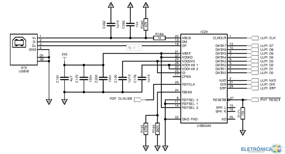

  5. Segue o esquema do USB da XR18 para ajudar na análise. Teste a alimentação de 3V3 em C181, caso esteja normal procure por defeitos em capacitores e resistores, caso todos estejam bons, suspeite do CI USB3340
  6. Quais testes já foram feitos? Parece simples, mas já testou com outro cabo USB e com outro computador? Drivers estão instalados?
  7. Só encontrei para comprar em site americano. A Loja se chama fullcompass https://www.fullcompass.com Mas foi bem difícil conseguir comprar, pois precisei de ajudar de um amigo meu americano, que comprou pra mim, e trouxe para o brasil.

    em análise Acer E5-574 / MB DAOZRWMB6GO / Não Liga

  15. Olá a todos, A placa que estava esperando chegar ao Brasil chegou!. Fiz a substituição e agora a mesa de som está como Nova! Agora que já estou com a mesa operacional novamente, vou tentar analisar mais com calma a outra placa para ver se descubro algo. Obrigado!
  16. Olá a todos, Já fiz a atualização do FW e não resolveu, acabei comprando outra mainboard nos EUA, estou aguardando um amigo trazer para o Brasil. O que fiz por ultimo (já que comprei outra mainboard) foi um reflow no BGA do microcontrolador, aparentemente diminuiu o problema, já faz alguns dias que ela não trava mais, nem perde conexão... estou usando ela a umas 2 semanas assim... porém não sei se isso resolveu o problema pois precisaria de mais tempo de testes. Qualquer novidade eu posto aqui pra vocês.
