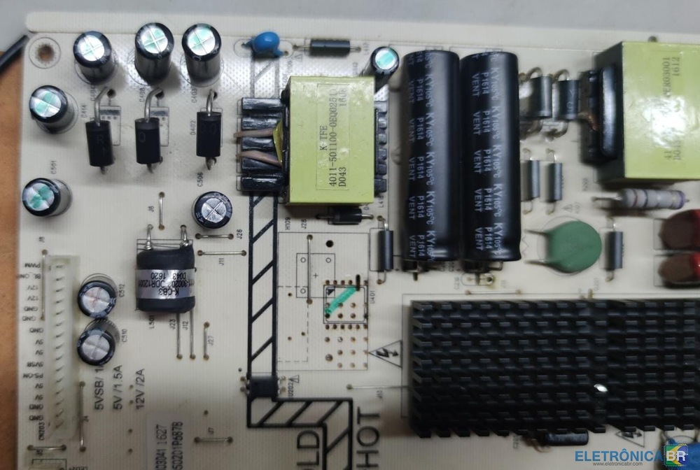

Boa tarde meus amigos. Gostaria de pedir a ajuda de vocês com essa tv. TV Philips 49PFG5001/78 não liga, Ela não acende nem a luz de stund by. Já troquei os diodos D401 D402 e D403 Já troquei o CI LNK6777 (U401) Já troquei o foto acoplador (U202) E os capacitores C412 C403 C404 C408 C414 C501 E mesmo assim não sobe os 12vdc nos diodos. Sei que a partir dos 12vdc nos diodos que segue para o pino 7 do CI MP1584EN (U501) gera os 5v_stundBy e dai as outras tensões. Ingetei 12vdc a partir de minha fonte de bancada na linha do pino 7 do (U501) e saiu os 5v_stundBy. Alguem já conseguiu resolver esse problema? o U401 recebe a tensão de 278v no pino 6 e no pino 4 sai os 4v Creio eu que deva ter algum problema na linha de feedBack mas eu não consegui sanar esse defeito. Alguem poderia ajudar?
