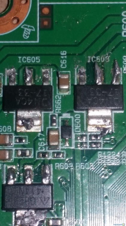

  2. Então eu testei a Q604 multímetro digital em 200k e deu 19.8 e no outro pino deu 0, não sei se esta correto! mas não apresentou curto entre emissor e coletor, Na escala de diodo colocando no terra e fio vermelho no segundo pino da beep! Acusando curto, no outro pino da 830, Mas no ic605 e ic603 dao beep no emissor e terra, 1570 no coletor, e entre base e terra um mede 618 e o outro mede 1027.
