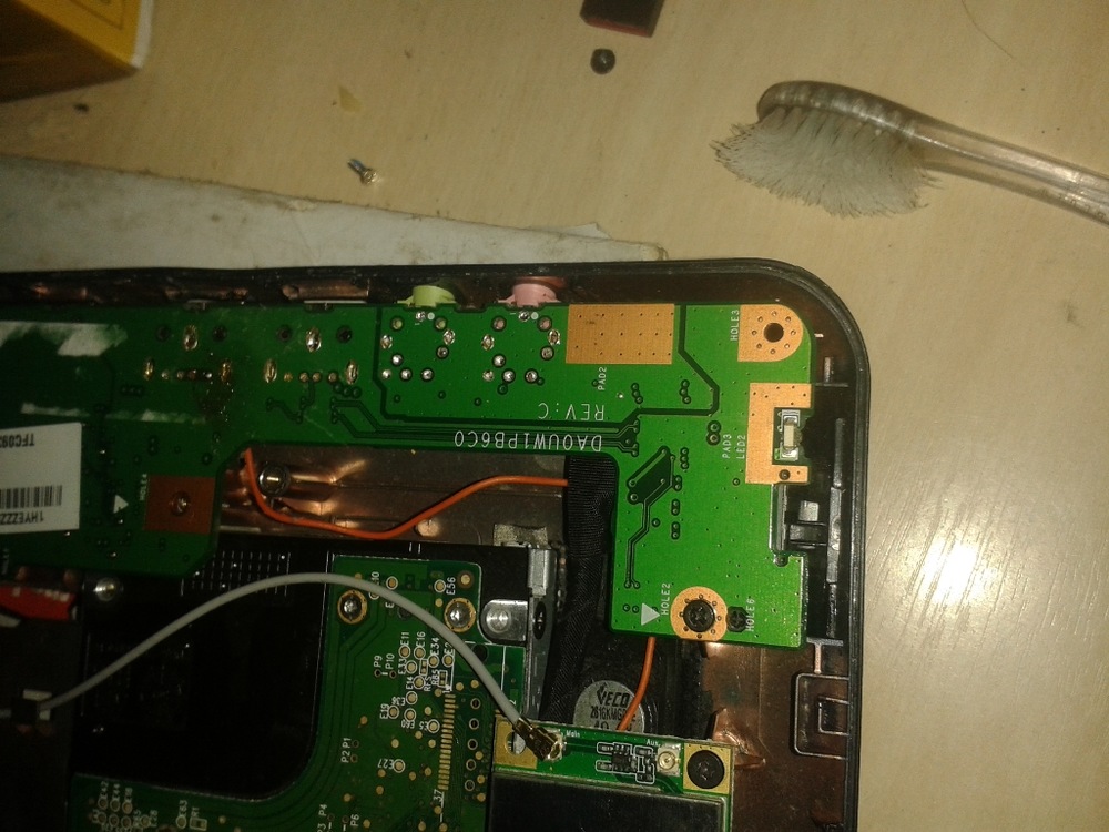

  16. eu vou postar as fotos do que exatamente eu fiz nele!!!
  17. Primeiro antes de mais nada a placa filha tem o o ID diferente da placa-mãe( motherboard: DAOUW1MB8C0 sisterboard-audio-usb: DAOUW1PB6C0) a placa filha usb-audio entra em curto as entradas usb e também fica sem os 3v no power, dei um curto de hadman então o power começou a dar 2.5v depois dei outro curto de hadman então estabilizou fixo 3v~3,3v no power, pra ter certeza dei um banho químico com álcool isopropilico, tanto na placa-mae quanto na placa filha, depois eu fui verificar o usb não chegava 5v, então liguei um fio da bobina de 5v( PL3) até a entrada usb da placa filha porém, quando instalei na placa filha a entrada usb da placa-mae deu curto então fiz uma liga soldando um fio da bobina de 5v( PL3), e liguei da entrada power usb da placa mãe!!!
