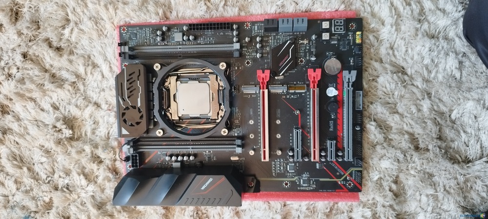

  3. Fala aí pessoal, recentemente precisei de um arquivo bios para minha placa mãe, consegui o dito cujo porém ao fazer a regravação o software passa por todas as etapas, mas ao fazer a leitura novamente da como vazia o chip, minha dúvida é se é problema com a gravadora ou o software de gravação (detalhe tentei vários software e TB bios que se dizem ser do modelo da placa) alguém já teve o problema e conseguiu resolver.
