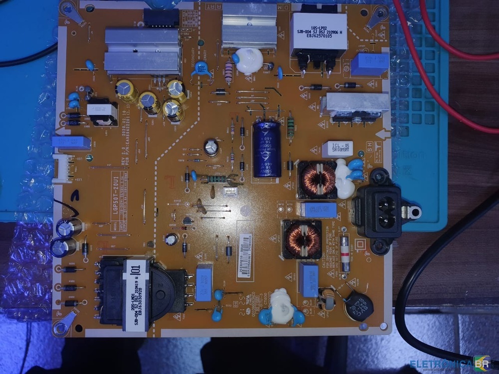

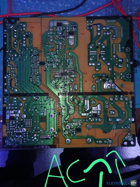

  1. Boa noite pessoal, gostaria de saber se alguém possui um esboço do diagrama da placa fonte da LG 50UP7550 ou o datasheet do CI PWM, que é o "XDPS3301", eu não o encontrei seu datasheet nem no site do fabricante. Desde já eu agradeço.
  2. Boa noite! Não sei se sua intenção é comprar no Brasil, pois se for é mais complicado mesmo. Compro bastantes componentes na China, segue o link desse componente lá: "https://pt.aliexpress.com/item/1005002649418296.html" Encontrei aqui também: "https://shopee.com.br/product/424367882/9770194096"
  3. @joao lima RV Não estou com a placa agora para confirmar, mas creio que isso ocorre pois o transistor carbonizou, então ele ficou aberto, daí o zener não está "fechando" com ninguém se tornando apenas um condutor
  4. Boa noite, @ohm Então esse circuito basicamente serve para reduzir uma tensão que estaria se elevando mais do que deveria, a conduzindo ao terra? Curiosamente com os componentes em curto nessa placa, a tensão que medi foi de 18vdc. @joao lima RV E @IgorOliveira 2903 muito obrigado pela atenção.
