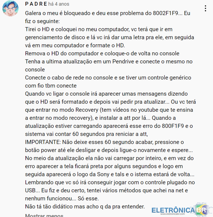

  3. achei um tutorial no youtube, mas oq me ajudou mesmo foi um comentario. estarei postando a foto para se alguem precisar da mesma ajuda. creditos ao rapaz que comentou.
  4. complicado que nunca falam isso nos tutoriais, o hard so falou isso em 1 dos tuto dele, e o atual que eu segui, do zero, nem sitou, agora .. me lasquei
