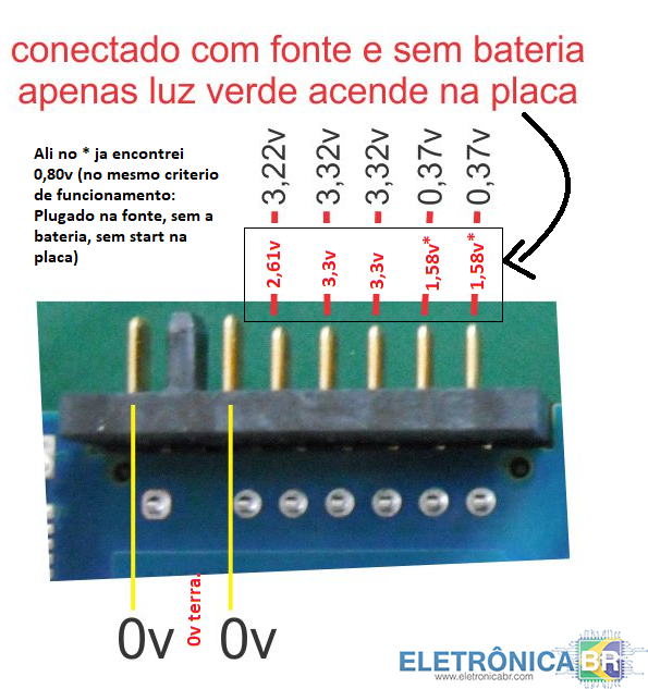

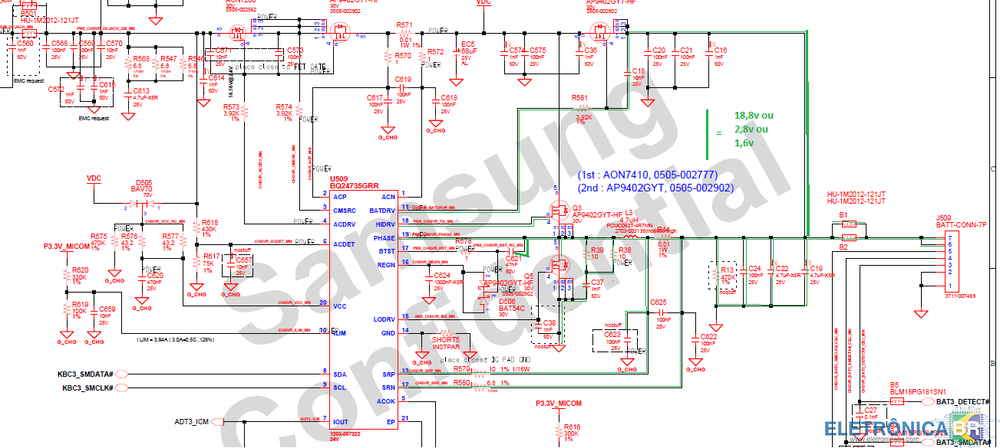

  3. Queria ter visto isso ontem mas não teve jeito, tive q adiantar algumas q estavam atrasadas aqui peço desculpas. @LEONTEC R686 e R687 3,3v dos dois lados no R679 (r698 no boardv.) tenho de um lado 3,3v e do outro q vem do i/o 2,6v.. R679 no esquema elétrico é uma resistência nominal de 300k, na medição (em linha) esta dando 275k (quase 10% nesse caso 0,3v o q n justificaria uma tensão de 2,6v resultante.) tentei achar um datasheet mais detalhado do mec1310-nu mas nada. Podemos concluir então q o problema de origem vem desse sinal do i/o KBC3_BATDET# q deveria vir 3,3v tbm certo @LEONTEC?
  4. @FLAVIOTECH tenho essas aferições: @LEONTEC Fiz isso com 2 baterias que tenho aqui, é como se nem tivesse plugado nada.. com ambas acontece da mesma forma. Checado 0,71v Osciloscópio ta na minha prioridade de compra, no momento não disponho de um Entretanto, por mais q o pulso esteja ou não apresentando uma onda fora o padrão, ele deveria entregar a tensão um pouco mais alta né? Pois todos os requisitos de chaveamento e tensão ilim, acdet, acok... e ainda sim o HIDRV não colabora.. Em suma, acho q vou presumir q esse CI esta com defeito parcial de funcionamento msm não fazendo logica, e vou tentar encontrar um outro e substituir e ver o resultado.
  5. @LEONTEC fiz teste com outra bateria mesmo resultado, os mosfet fiz com multímetro, na linha verde da imagem fica 1,6v ou 2,8 ou as vezes 18,8v do vdc corrento nesse circuito com linhas verdes. a bateria desse modelo é de 11,1v. Verifiquei no datasheet desse ci as entradas estão com a tensão de acordo com funcionamento (as q mencionei ali em cima) O que não esta alimentando certo o mosfet de gate de alta é o PHASE, sendo que ja esta atendendo os requisitos pra ele mandar mais tensão pro gate.. ai ja não entendi mais nada, consegue entender aonde eu estou falhando?
  6. Boas amigos, por favor, se puderem dispor de 1 minuto pra me ajudar sou muito grato. Estou com duvida com o CI de carregamento BQ24735GRR. Em suma ele não esta alimentando os Gates dos mosfet de alta pelo sinal HIDRV. Segue a imagem das medições feitas em cada pino do CI A bateria conectada, hora no "PHASE" e no "HIDRV" eu encontro tensões diferentes. Na saída do conector de bateria , as vezes chega 0,8v ou 1,5v ou 18,8v.. Os mosfet aparentemente estão funcionando ok, não encontrei aquecimento em nenhum componente. Há algo mais q eu possa "testar"? PS. ta ligando e dando video.. funcionando tudo.. menos carregamento da bateria.
