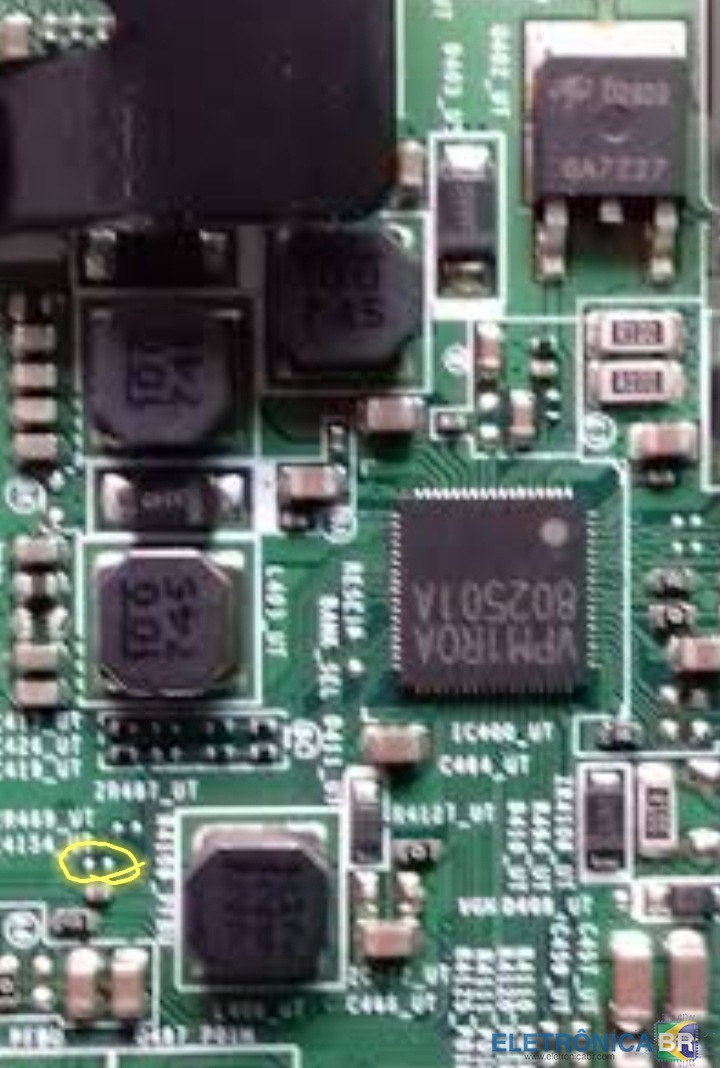

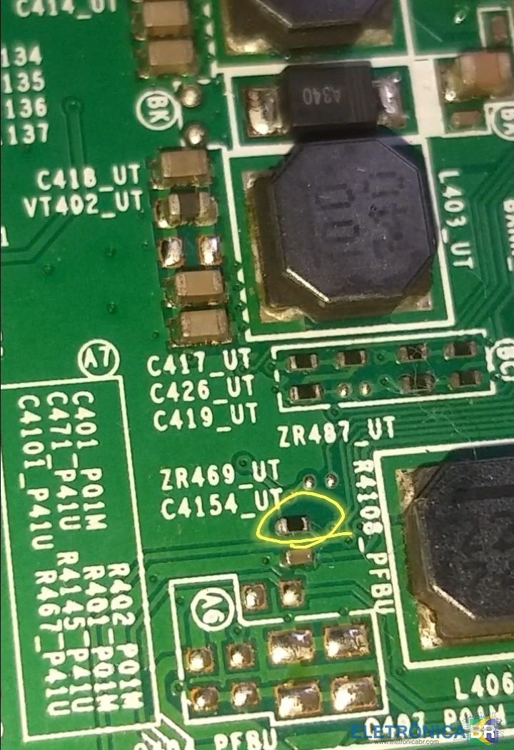

  1. Amigo ja resolvi o defeito dessa tv 55MU6100AG e 50mu6100 ,Ligava tinha som leds aceso nao tinha imagem o defeito nao era Display ,para retirar protencao desse IC coloquei um resistor jump 000 OR 0402 tamanho, no ZR469_UT ao lado da bobina eu marquei de amarelo esse resistor nao tem resistor so colocar arma todas tencaes ,resolvir defeito dessas tvs
