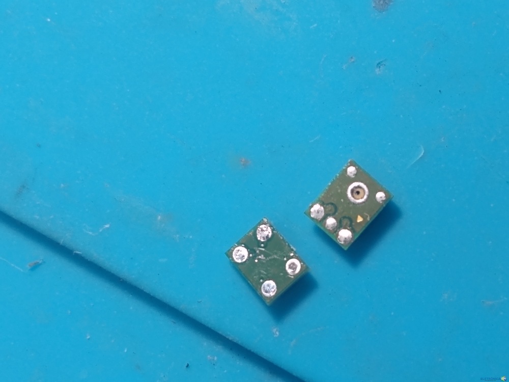

  7. @samuelrios o tamanho me parece igual, mas o furo de um é do outro lado, e a nomenclatura é diferente. Mesmo assim vou tentar efetuar a troca. Muito obrigado. Depois posto o resultado
  8. @samuelrios Bom dia, obrigado pela resposta. Então, eu já restaurei ele sim, porém não teve mudança no sintoma. Creio que seja o componente com defeito mesmo. Não estou encontrando esse mic para venda, será que só encontro em placas sucatas? Já procurei como "mic traseiro", "mic secundário" e também pela nomenclatura na parte superior, mas nada.
  9. Encontrei o microfone e vi que é um Mic da câmera traseira... Esse componente pode ser substituído?
  10. Boa galera Recentemente comprei um Moto g8 Power Lite, para reparo da tela. Troquei a tela do aparelho porém nos testes reparei que o microfone faz um barulho estranho quando é gravado vídeos pela câmera. É um barulho de algo batendo, ou estática, não sei dizer... Já troquei a dock do aparelho, que por sua vez contém o microfone, e o problema persiste. Alguém pode dar alguma dica? Esse aparelho tem um segundo microfone? Pois em LIGAÇÕES, o ruído não acontece. Agradeço desde já.
