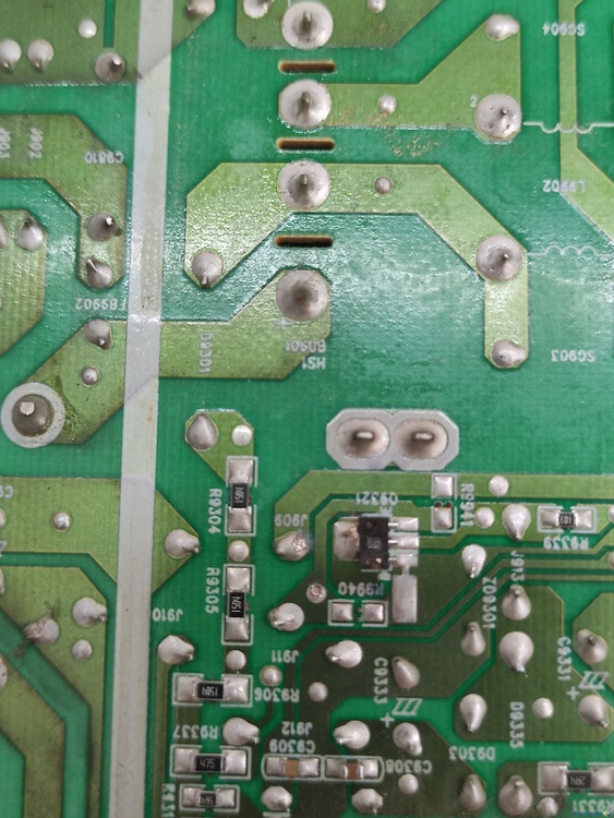

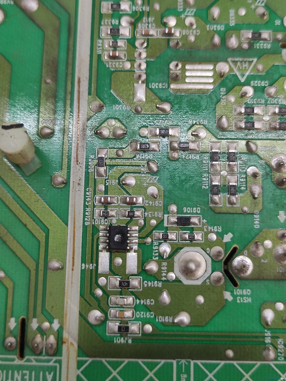

  10. Boa tarde amigos! Defeito encontrado. Simplemente solda fria nos octoacopladores. Resolvido o problema da fonte. Agora é passar para o Xbox e ver se a enchente arrepiou tudo ou não. Obrigado a todos pela ajuda.

  15. Bom dia! Fiz a troca dos capacitores eletrolíticos para desencargo de consciência, infelizmente não deu certo. Também fiz a resolda dos CI's e também não funcionou. Agora a minha dúvida é: será que tem algo relacionado ao RS550 (R020) que havia trocado anteriormente por um R010? Sendo que ele é um resistor de precisão, será que esta influenciando na placa para que a mesma fique alterada (TENSÃO PULSANDO?) Alguém poderia me ajudar nessa linha de raciocínio? Vou deixar uma foto. (Sim, a trilha rompeu pois nessa placa os componentes estão "colados" embaixo, porémo contato está bom, circuito não abriu). Pois transformador, é o circuito de 5Vstb, a tensão está pulsando de 1v a 4v5 O mesmo se aplica antes do transformador. No mosfet TNY267DG Chega a tensão PFC 180V (Variando para a tensão total de 330~350 em alguns picos) no pino 3. No pino 2 está sendo gerado 6v. Aparentemente nada está em curto/aberto. Será que alguém tem uma dica?
