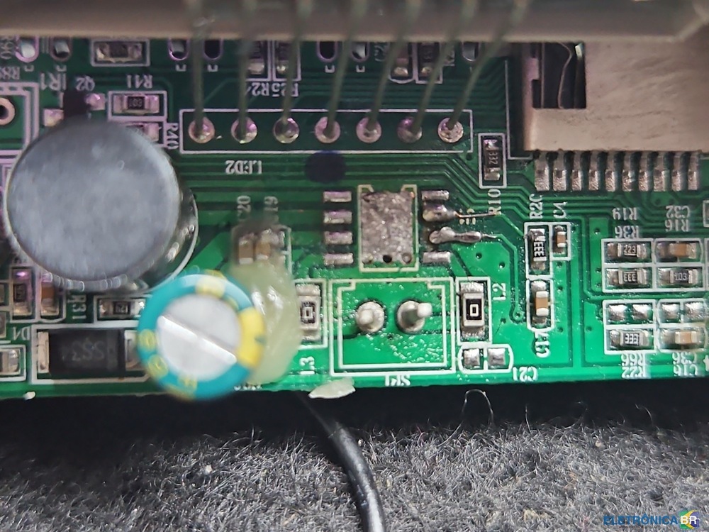

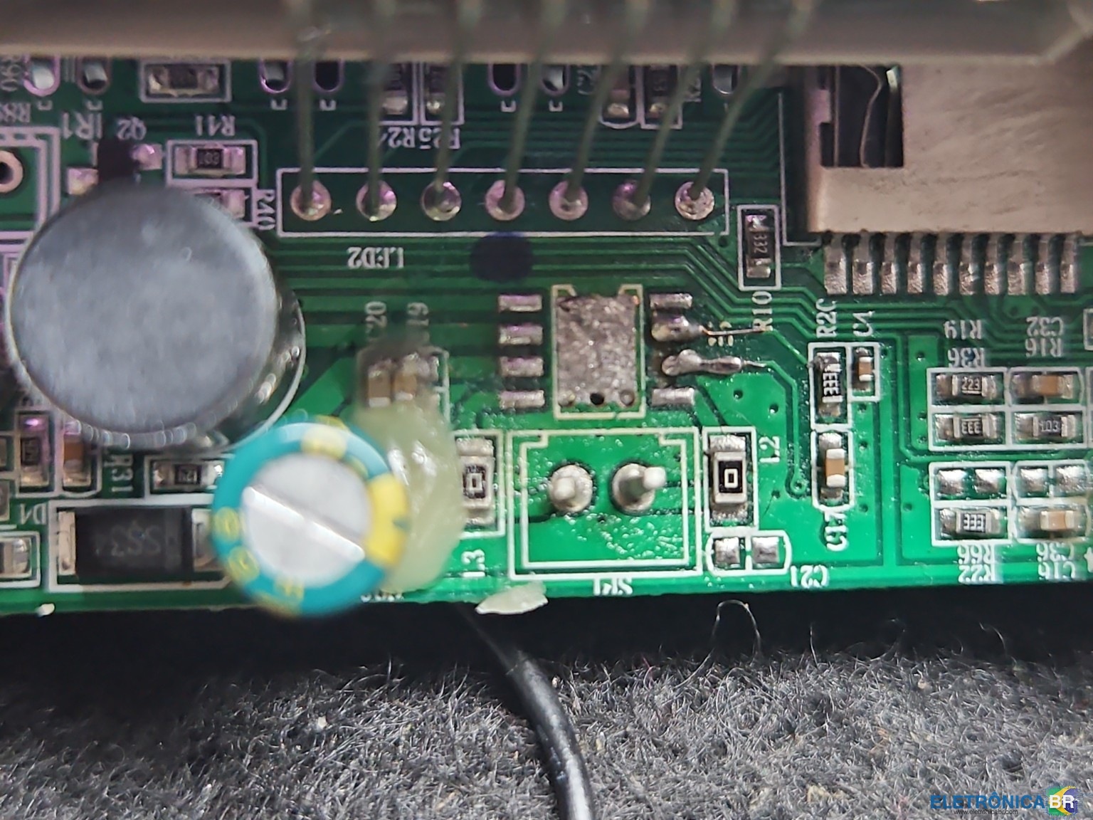

  3. Bom dia amigos, estou conseguindo essa caixa amplificada porém estou precisando de ajuda para saber qual era o amp dela... o original foi simplesmente destruido (torrou) e não estou conseguindo identificar. Eu marquei onde seria o pino 1 dela, e pelo pinout, tanto na teoria pinos 2 e 3 recebem alimentação, e o pino 8 seria aquele que mandaria sinal IN para o ci do Bluetooth. Pino 4 e 5 seriam OUT+ e OUT- A alimentação dessa caixa é através do conector de 5v. Algum dos amigos que pegaram uma, ou caso tenham essa caixa de maneira pessoal, poderiam me ajudar? O fato é que não estou conseguindo identificar sequer um amp, seja de classe Ab, D, com esse mesmo pinout que identifiquei. Agradeço a ajuda de quem puder
