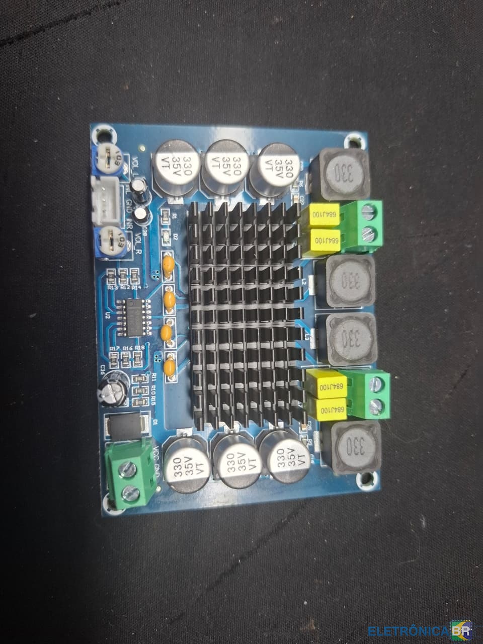

  2. Realmente, essa placa não existe para comprar, versão 1. Recomendo enviar o Painel completo para uma autorizada Gradiente mais proxima de voce. Nós fazemos manutenção sim, mas como não sou autorizada Gradiente tambem não é facil de arrumar. Estou enviando uma foto de uma placa que comprei no Mercado Livre que é equivalente a potencia desse aparelho. Adaptamos ela, ficou com um ruido de fundo minimo e usamos um rele forte para desligar a placa quando o aparelho esta em stand by.
  3. Bom dia, nessa placa tem alguns resistores de 4r7 que abrem causando o problema da saida, tambem os capacitores smds em volta dos canais.
