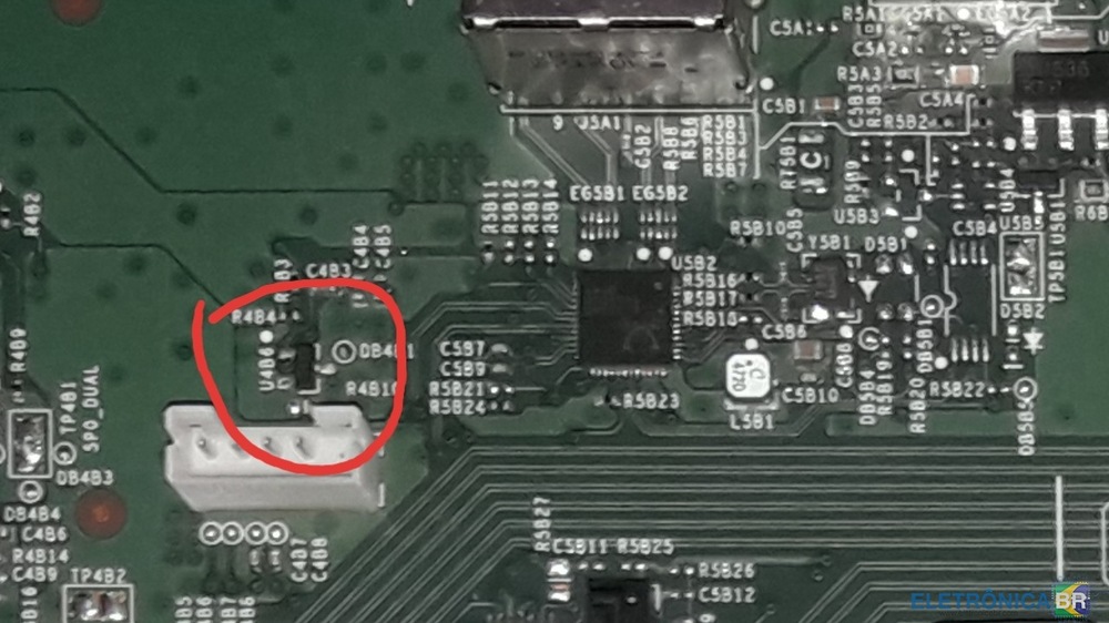

  1. Olá pessoal! Estou com meu Xbox One Fat placa Rev. B e ele não está completando a verificação na fonte ele tem verificar 3 vezes e solta para o led laranja, analisando a placa tenho todas as tensões presentes e não tenho curto nos mosfets do VRM, mas analisando a bobina L5B1 eu não tenho nenhuma tensão nela (que seria 1v) então fui analisar a alimentação do CI de rede U5B2 e notei que não tenho 3.3v tenho apenas 1.7v, então analisei o U4B6 que eu acho que é que controla essa tensão, nesse U4B6 tenho 3.3v standby mas na saída tenho 1.7v. Minha duvida é qual CI é esse U4B6 pq não consegui nada nenhum datasheet no google sobre ele, queria saber se esse circuito está correto antes de trocar o CI de rede U5B2. E também não tenho nenhum curtos nos capacitores em volta. Se alguém souber informações desse CI ou alguma dica fico agradecido.
