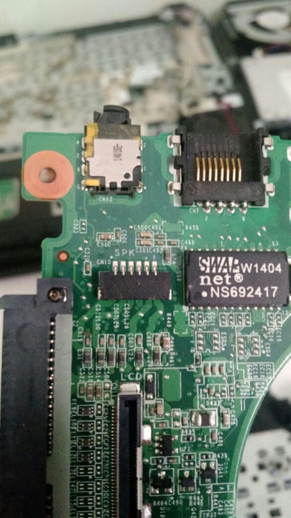

  8. sim, agradeço a resposta Roberto, ja faço isso em alguns casos, como não tenho este conector nas placas que tenho de sucata, criei este post para ver se conseguia comprar o jack . Obrigado
  9. sim, tambem faço isso, mas infelismente deste modelo não tenho nenhum
  10. Boa tarde Estou com este equipamento na bancada , e necessito trocar o jack de saida de audio do fone de ouvido, porem , não encontro em nenhum lugar para compra Gostaria de saber se os amigos possuem o jack para venda, ou podem me indicar onde eu posso adquiri-lo Segue foto do modelo do jack
