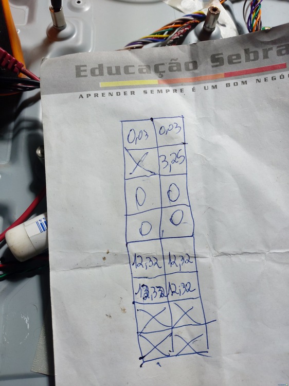

  2. Boa tarde amigos estou com esse b.o. pra ver se da jeito kk, seguinte ele não dava sinal algum, eu liguei uma fonte e o led da fonte piscava, dai eu fui em soldei os fios direto no jack, deu sinal ligou, acionou o cooler, ligou led do standy by, led do botão tudo, so que não da video, e outro detalhe, descobri um capacitor, que eu acredito ser um capacitor, torrado, não consegui encontrar o esquema eletrico desta placa.
  3. Tensões com o conector ligado a principal, sem estar conectado, a tensão de 3,25 zera, e as duas de 0,03 tambem, o restante fica estabilizado em 12,35v No conector dos leds tensão de 16,9v com ou sem a placa principal
  4. Boa tarde amigo, estive dando mais um olhada nas placas, e percebi um derretimento em um transformador da fonte E o engraçado que não da continuidade entre um resistencia e outra, esse transformador é responsavel pelo que? Porque as tensões a principio estão ok, Desculpe a ignorancia estou aprendendo agora.
  5. Boa noite amigo, na verdade o seguinte, eu testei esses diodos e aparece passagem dos dois lados, mas não um curto, o que acontece é que retirei um a um e testei fora da placa e dai funcionaram perfetamente, dai fiquei na duvida, desculpe a falta de conhecimento estou iniciando a pouco nessa area e é muita informação.
