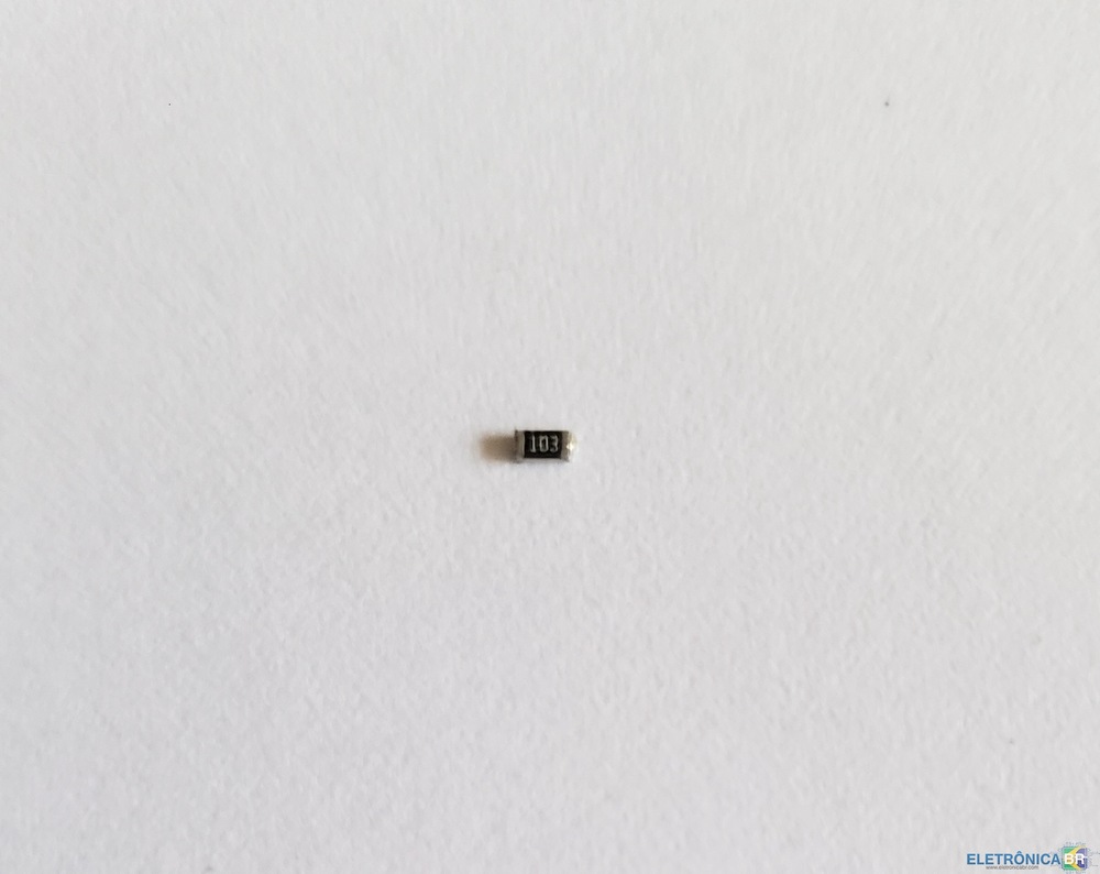

  1. Opa Bruno, Muito obrigado por mostrar como eram os resistores do teu. Mostrei pra um amigo que entende mais de eletrônica, ele colocou esses resistores e tinha um capacitor com problema também. Após trocar como na imagem funcionou. Muito obrigado a todos que ajudaram.
  2. A primeira imagem é com os potenciômetros Na segunda imagem está sem ele, os resistores ficavam nessas soldas ali embaixo dele. Na terceira foto é o resistor que eu encontrei E na quarta foto é o potenciômetro original na esquerda e o que eu troquei na direita. O da esquerda está sem os conectores da frente por que quebrei pra tirar.
  3. Boa tarde, Um amigo pediu para eu arrumar essa caixa para ele que o volume estava falhando e baixando sozinho. Pelo que eu pesquisei era só o potenciômetro do volume. Era um potenciômetro B 50k. Comprei um exatamente igual de 6 pernas porém depois de trocar o som não foi mais. Simplesmente ficou em silêncio. Testei o potenciômetro com o multímetro e aparentemente estava ok. Como não achei outra solução iria tirar e colocar outro para testar novamente, porém usei o secador para tirar ele e soltou os resistores que estavam do outro lado da placa. Precisava do esquema para ter certeza quantos eram. Aparentemente eram 3 resistores, porém só encontrei 2. E fora isso não sei se trocando os resistores e o potenciômetro vai fazer o som voltar. Mas não encontrei nenhuma eletrônica na minha cidade que trabalhe com essas caixas de som. Agradeço.
  4. mestre1
    apresentação André / Brusque / SC
    Bom dia, Sou o André de Brusque, Santa Catarina. Sou amador em eletrônica. Conheci o forum procurando sobre o esquema de uma caixa de som. Fui trocar um potenciômetro e deu ruim.
