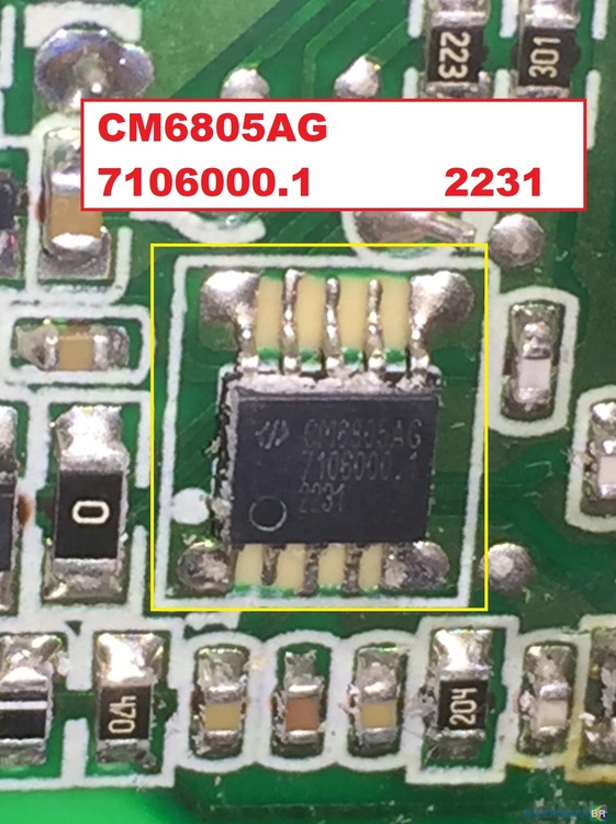

  4. Muito obrigado por toda ajuda de coração ... eu tentei ao maximo colocar em detalhes os componentes , um SOIC 10 pin que encontrei tbm esta na parte de baixo da fonte , perto do torrão , ele é bem pequeno mas consegui usar uma tecnica de colocar um pouco de pasta termica assim destaca o numero dele , vou te encaminhar junto com novas fotos

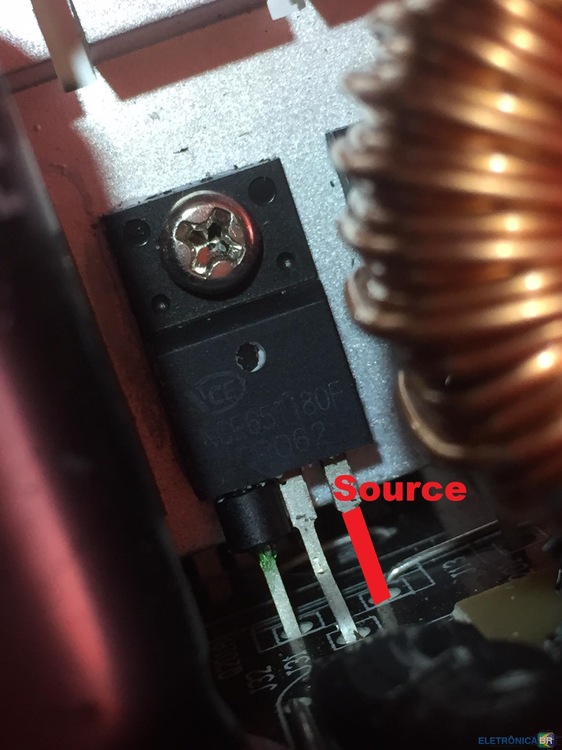

  5. eu fui verificar na fonte , acho que o integrado que vc se refere é o mosfet de entrada ? se for é o NCE65T180F tirei detalhes do datasheet dele ,parece todo o sinal negativo passar pelo Source , deixarei abaixo algumas fotos melhores , espero que ajude
  6. mestre eu fucei la e o mosfet é esse da imagem abaixo NCE65T180F (encapsulamento TO-220F) provavelmente todo o sinal negativo que sai da ponte retificadora passa por ele , pelo datasheet me parece passar pelo Source o pino 1 da direita pra esquerda , como da foto , espero ter detalhado bem

  8. fala meu jovemmmm perdão da demora estava viajando a trabalho , cara eu não sei dizer se são mosfets ou capacitores , estão torrados e não a identificação na placa como Q2 ou C5 por exemplo ... ainda sigo na luta pra tentar identificar esses camaradas , mas obrigado pelo retorno ajuda se eu disse que eles são conectados na saida da ponte retificadora no sinal negativo e vai pra o primeiro terminal (olhando de frente ) para o mosfet que esta no dissipador de calor .. mas qualquer coisa desenho sim
