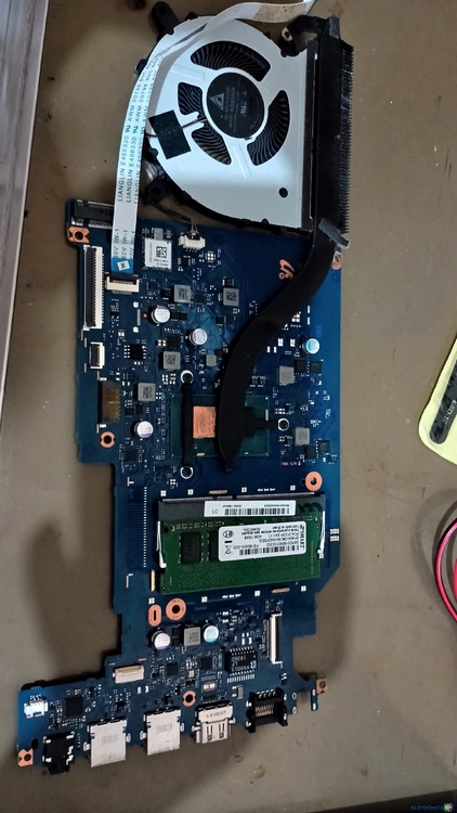

  1. Sim, estou ciente do vídeo na HDMI, mas aparentemente neste modelo funciona assim, pois instale o sistema e funcionou o HDMI. Só fiquei meio confuso com relação as bobinas que falei no inicio, vou dá uma estudada a mais. agora só falta encontrar o DC Jack para substituir pois estou usando a fonte de bancada para fazer esses testes :). Agradeço as suas respostas, obrigado!!

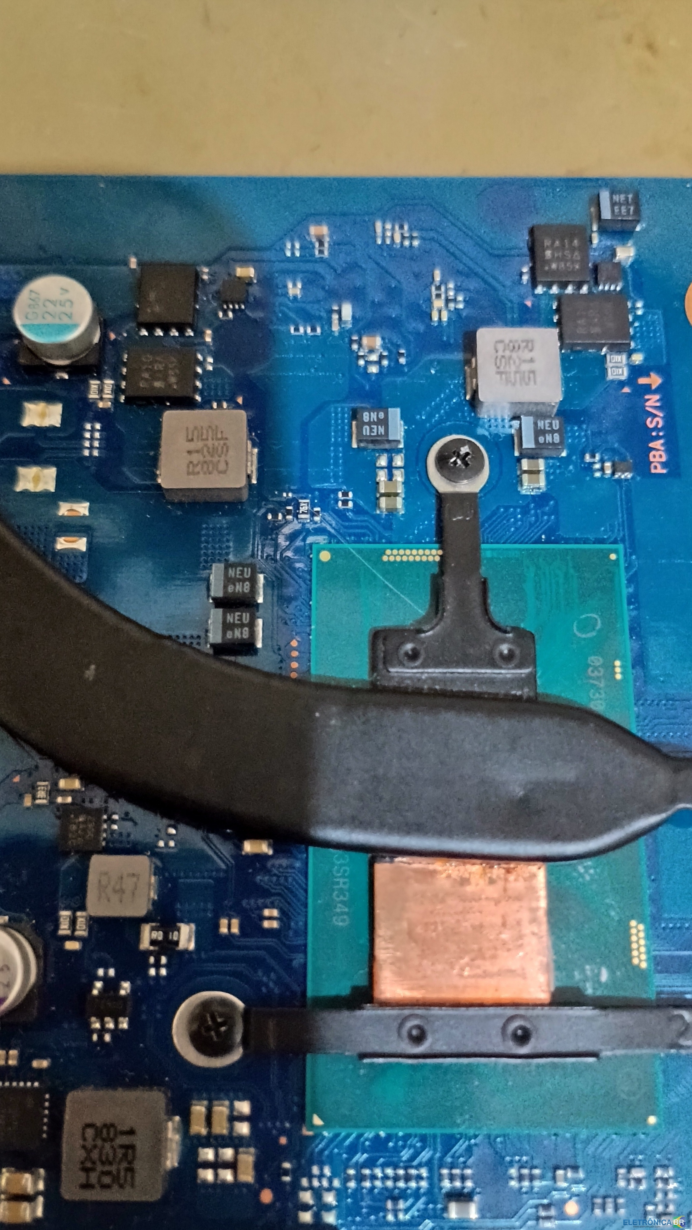

  2. Pessoal agradeço muito aos que responderam aqui, valeu mesmo. Após seguir o que os amigos @Sergio Penido de verificar as tensões e o @claudio cortez verificar tensão da memória, eu fiz a regravação da BIOS e o notebook gerou imagem. Só uma observação ele não gerou imagem no HDMI, pelo que li a HDMI só vai quando entra no S.O... Vou instalar um sistema e verificar se está tudo funcionando, mas pelo menos já está gerando imagem. Obrigado!!!
  3. @Sergio Penido não gera imagem na HDMI, sim está presente as tensões de BIOS.
  4. @claudio cortez sim, o processador aquece e memória tem voltagem. Uma coisa que notei é que o cooler não gira. Vou procurar a BIOS e tentar regravar.
  5. Boa tarde a todos, Estou com este notebook Samsung com a placa mãe descrita no título, que está com o seguinte problema: A placa não ligava, percebi que o Conector DC Jack estava com problemas e removi. Testando com minha fonte de bancada a placa liga, mas não gera imagem, então com Multímetro fui testando e aparentemente duas bobinas apresentam curto, deixei uma imagem mais aproximada das duas que apresentam esse curto (elas bipam quando testo com Multímetro pino preto no terra e pino vermelho no terminal da bobina), não sei se esse é o teste correto pois sou novo na eletrônica. Como não encontro o esquema dessa placa estou meio perdido, será que teriam um caminho a seguir para os próximos testes? Desde já agradeço.

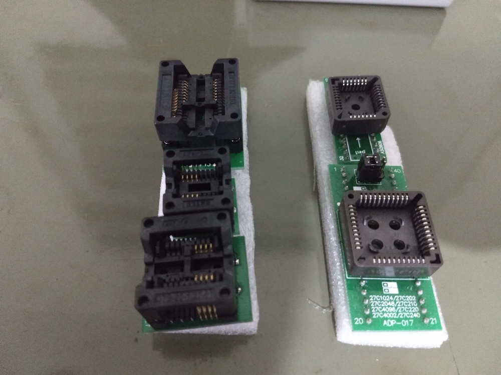

  6. Segue foto de todos os adaptadores que acompanham usei apenas umas 7x este gravador Valor R$ 250,00
  7. Vendo Gravador de Bios TL866A MiniPro Com adaptadores... cabo USB toda completa na caixa ! Valor R$ 250,00
  8. Obg a todos!! O problema estava no Chipset, realizado troca... Funcionando normalmente
  9. Esses dois componentes em destaque estão passando 10v e 7v
