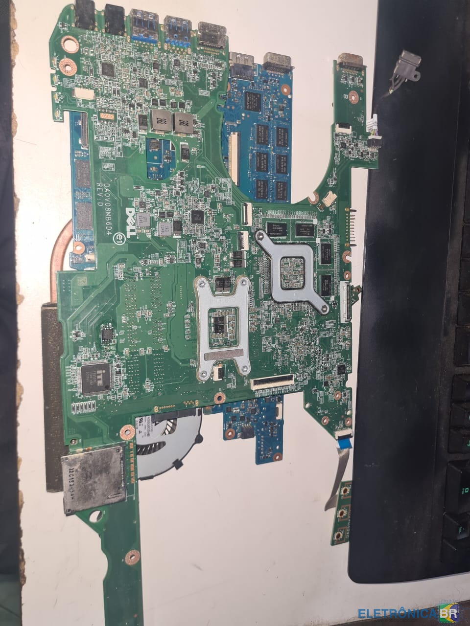

  10. Boa noite a todos! Estou com a referida placa sem as tensões primarias de 3 e 5v. Esquema: Segue medicoes no pwm U1001(TPS51123r) pino1 ENTRIP1 0V pino2 VBF1 0v pino3 2VREF 2v pino4 TONSEL 3.3v pino5 VFB2 0.034v Pino6 ENTRIP2 0v Pino7 VO2 0.056v Pino8 VREG3 3.3v pino9 VBST2 4.52v pino10 DRVH2 0.055v Pino11 LL2 0.55v Pino12 DRVL2 0v Pino13 EN0 3.58v pino14 SKIPSEL 3.3v Pino15 GND pino16 VIN 19v pino17 VREG5 4.98v Pino18 ENC 0.029v pino19 DRVL1 0v pino20 LL1 0v pino21 DRVH1 0v pino22 VBST1 4.52v pino23 PGOOD 0v Pino24 VO1 0v Notei que ao ligar a placa, os mosfets de alta da linha de 3 e 5v(Q1003 e Q1001) entre gate e source ficam com uma resistencia muito baixa, em torno de 1,9ohms. Medi eles fora da placa e não apresentam problema. Fiz a verificacao de curto nas bobinas L1002 e L1001 e ambas nao apresentam curto.

  12. Escala ohms, ponta preta terra, ponta vermelha no ponto que precisa ser aferido, a depender do circuito, resistencia proximo de zero ha um curto na linha. Com fonte assimetrica, ponta preta no terra, ponta vermelha no ponto a ser aferido, se o consumo chega ao limite estabelecido na fonte, ha um curto ou fuga de corrente... Agradeco a ajuda de todos, vou finalizar o topico e distribuir os joias para quem ajudou.
  13. PJ12 nao possui curto, ja fiz a afericao e teste de consumo na fonte
  14. Realmente, os 5v aparecem apos pressionar o botao, antes nao aparecia, achei com muito custo uma sucata deste componente(uP6182), acredito que os que comprei todos estao com defeito(maldito chines...), agora sim, apos pressionar o start os 5v aparecem mas ficam oscilando. Verifiquei nos mosfets, pq26 e pq24 e a tensao de saida oscilava junto, abri o jumper pj12 e a tensao de 5v parou de oscilar, porem a placa liga sozinha, so de conectar a alimentação e o pch esta esquentando junto... =./
