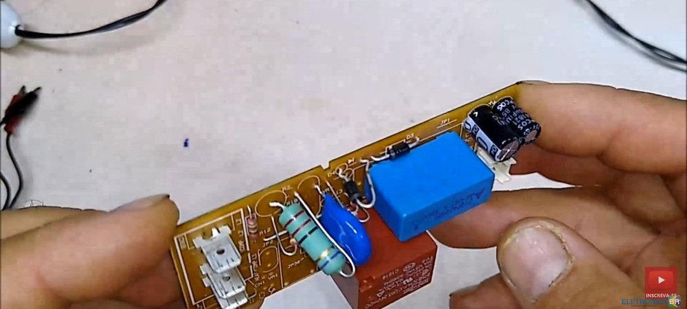

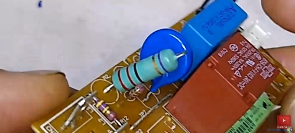

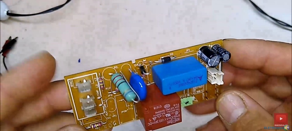

  1. https://youtu.be/2UAgZVxmjBQ?si=kyX-fLHVKLVjI-Bg Encontrei este vídeo de uma placa semelhante. As cores são vermelho, marrom, preto? Qualquer outra opinião já que as cores não costumam ser muito apreciadas no vídeo. Qual será a potência desse resistor, 1w, 2w ou 3w?
  2. Olá, alguém sabe qual é a resistência R2 nesta placa, uma geladeira Consul CRD48? Meu sogro levou a um técnico duvidoso e depois não quis devolver a placa. Agora estou olhando a placa e mostra que tirei o relé para testá-lo e um resistor marcado com R2 não está mais lá, só dá para ver os vestígios de que ele foi removido. A dúvida é apenas por causa do valor da resistência. Muito obrigado

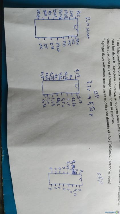

  4. Muito obrigado amigo, aplicando 346 graus por alguns segundos diretamente naquela área consegui diminuir a tensão para 3,3 v. Depois de remover O calor voltou para 5,5v, então fiz um segundo teste e baixei novamente a tensão para 3,3v, desta vez mantendo esse estado. Podemos então dizer que este transistor está falhando e deve ser substituído corretamente? Você sabe quais características o substituto deve ter? (Não consigo encontrar a ficha técnica com o código que mencionei antes) Esse mesmo caso já aconteceu com você antes?
  5. Obrigado pela sugestão, o transistor é um SMD? Bt72g?
  6. Uma coisa a acrescentar, se eu deixar a fonte funcionando em 6,6 volts por alguns minutos ou horas, a fonte volta para 3,3 volts e funciona normalmente por mais alguns dias, até voltar para 6,6v e entrar em proteção novamente .

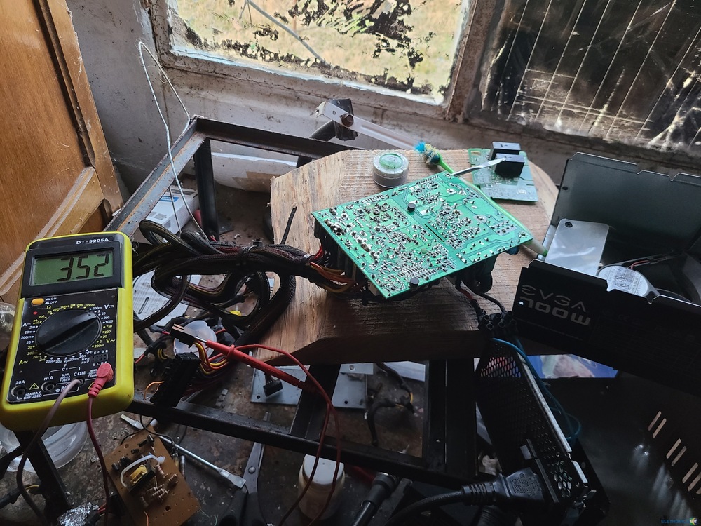

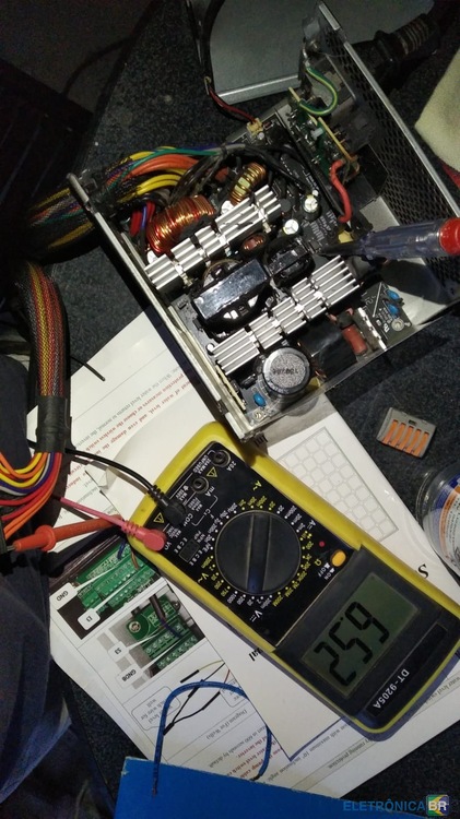

  7. É uma fonte de alimentação EVGA 700W que não liga com os CI CM6800TX e WT7527. O fio roxo tem 5 volts e o fio verde tem 2,47 volts. Quando você faz o jumper do cabo verde e preto, ele entra em proteção, bastando girar a ventoinha e parar. quando eu cancelo a proteção ignorando 817c conseguiu ligar a fonte, com tensões normais 5 12 e -12 mas a tensão de 3,3v é elevada em precisamente 6,6 volts, fazendo com que o wt7527 n161 entre em proteção. Essa falha ocorre aleatoriamente e pode ser reparada e falhar novamente em questão de minutos/horas/meses. Alguém poderia me ajudar a descobrir qual componente pode causar essa falha e se isso já aconteceu com alguém antes e como eles conseguiram isso. Tenho visto neste fórum que esta fonte é semelhante a outras Corsairs. Anexo fotos dele. muito obrigado
