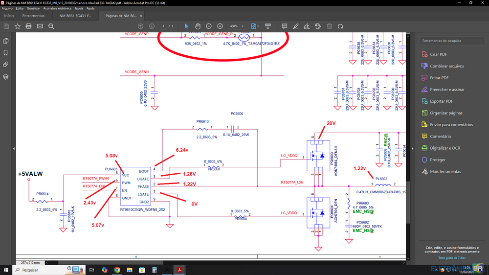

  1. Caso Resolvido, a placa mãe não ligava e não apresentava tensão em nada, o problema era o mosfet Canal-N (PQ3) que estava sempre chaveado em curto e um capacitor smd (pc6048) que estava aquecendo com o teste de aplicação de tensão com fonte de bancada.
  2. @py2eb Achei o problema, curto no mosfet Canal-N PQ3. Retirei ele da placa e constatei que ele está em curto ficando sempre chaveado. O problema que não tenho outro mosfet da AONS36308 para por no lugar
  3. @py2eb oaky, vou verificar com alguem alguma fonte de bancada e injetar tensão
  4. @py2eb Não tenho fonte de bancada no momento. Os Capacitores PC145, PC14 e pC143 estão normais. Verifiquei que quando eu retiro o resitor pr12 o curto sai da placa. O problema é que não tenho outro resitor para por no lugar. Será que eu posso fazer um jumper no lugar desse reristor pr12?
  5. Estou com um Notebook ACER ASPIRE A315-23 / DA0Z8EMB8C0 Rev C. O problema é que a placa não liga está sem tensão em tudo. Já fiz teste no DC JACK fora da placa e passa tensão de 19v da fonte, mas quando eu coloco ele devolta na placa e plugo a fonte ele meio que desarma a fonte ficando com 0v na saida do dc jack. Quando o notebook chegou aqui ele não ligava, mas tinha tensão de 19v no primeiro mosfet no canto superior esquerdo, depois de um tempo a placa morreu completamente nao apresentando nenhuma tensão. Dado isso, para testar se o problema era o DC jack resolvir tirar ele da placa e o mesmo esta okay pasando 19v no seu pino. Estou suspeitando que o problema seja algum componente da placa mãeque está em curto e a fonte desarma para não danificar.
