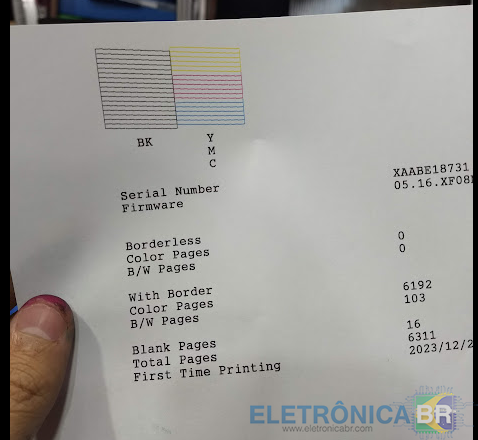

  1. Venho com boas noticias Depois que realizei a troca do reservatório Magento, a qualidade havia melhorado consideravelmente porém ainda falhava Enviei algumas limpezas de cabeçote e deixei a impressora parada por um tempo Onde ao enviar uma nova página de teste de qualidade saiu assim A qualidade das cores estão saindo perfeitas Deixei a impressora descansando entre ontem e hoje, onde agora cedo enviei mais alguns testes e a qualidade continua perfeita Agradeço toda ajuda dos amigos @xandy_73 e @Layson Silva 🤙

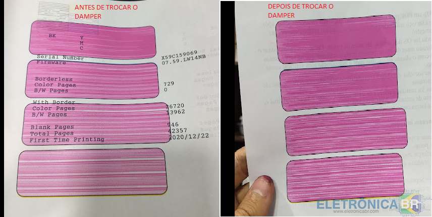

  2. @xandy_73 Realizei a troca do reservatório magento, ficou da seguinte forma A verificação de jatos está perfeita Porém se você força mais o uso da cor, ele começa a falhar, porém já tivemos um grande avanço Quase pulei da cadeira aqui quando saiu a verificação de jatos perfeita rsrs
  3. Sim @xandy_73 eu pressurizo o cartucho damper e não entra ar nem bolha Quando eu estava realizando o procedimento que o amigo @Layson Silva informou, lembrei que possuo aqui uma L3150 para sucata, onde peguei o damper magento dela e instalei nessa impressora, a qualidade ficou da seguinte forma: Deu pra perceber que deu uma melhorada com essa damper porém ainda continuava falho, porém já temos algum resultado agora Se vocês tiverem alguma outra ideia de teste para realizar, agradeço Tudo indica ser cabeça certo?
  4. Então amigos Realizei o teste que o amigo xandy informou, enviei uma limpeza de cabeçote + impressão de teste com a tampa do reservatório aberta, porém infelizmente continua da mesma forma como mostra na imagem, ela começa com uma certa falha, e conforme vai usando mais o rosa vai piorando a qualidade (ignorem a imagem no fundo do papel, é um teste de outra impressora) Logo após enviar esse teste, solicitei uma verificação dos jatos E a qualidade piora consideravelmente Depois enviei uma limpeza de cabeçote e a qualidade voltou a ser como mostra na primeira imagem Então aparenta não ser problema de reservatório, certo? Vocês acreditam que mesmo assim, compensa fazer um novo furo no respiro para testar?
  5. Olá a todos Estou com uma Epson L3250 onde a qualidade magento está falha Já realizei várias limpezas de cabeçote + limpeza intensa + pressurização dos cartuchos dumpers Realizei também o desentupimento da cabeça, com seringa e solução química própria para cabeça porém não muda nada ( os jatos saem corretamente) continua do mesmo jeito (continua com a mesma falha no mesmo local) O sistema de limpeza aparenta esta funcionando pois quando envio uma limpeza de cabeçote, a tinta sai corretamente Uma coisa que percebi é que os niveis de tinta das outras cores foram abaixando normalmente durante os testes, porém o magento parecia que não descia, continuava no mesmo nível Uma outra observação é que se eu envio uma página de teste que usa muito do magento, a qualidade começa com um pouco de falha só, e conforme a impressão vai saindo ela vai piorando a qualidade, logo em seguida enviei uma verificação de jatos onde a qualidade do rosa estava muito ruim, saiu uns riscos só Em seguida enviei uma limpeza de cabeçote, e a qualidade voltou a ficar falha somente naqueles pontos especificos Se alguem puder me ajudar por favor agradeço
