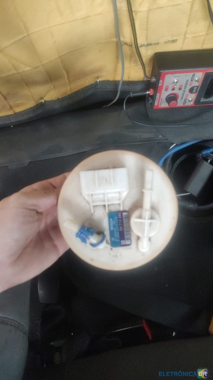

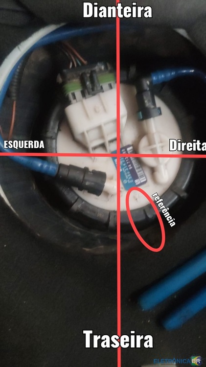

  1. Voltagem da bóia simulação no painel (Simulador EA45) ´injetando voltagem´ V 2,15 Cheio V 2,50 3/4 V 3,75 1/2 V 4,75 1/4 V 5,50 início da reserva V 6,00 vazio Leitura da Voltagem da bóia (voltimetro ) V 1,78 máximo V 2,75 próximo 3/4 V 3,75 próximo 1/2 V 4,75 próximo 1/4 V 6,39 mínimo Referência tirada com bomba montada no copo e mechendo a bóia manualmente
