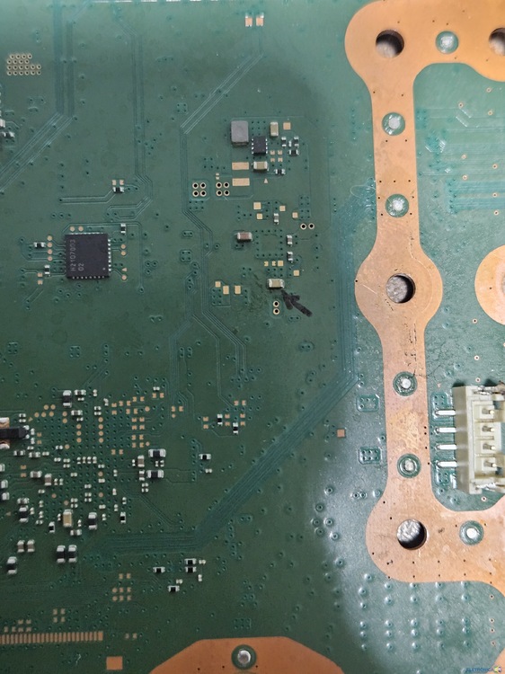

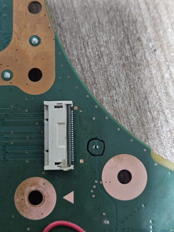

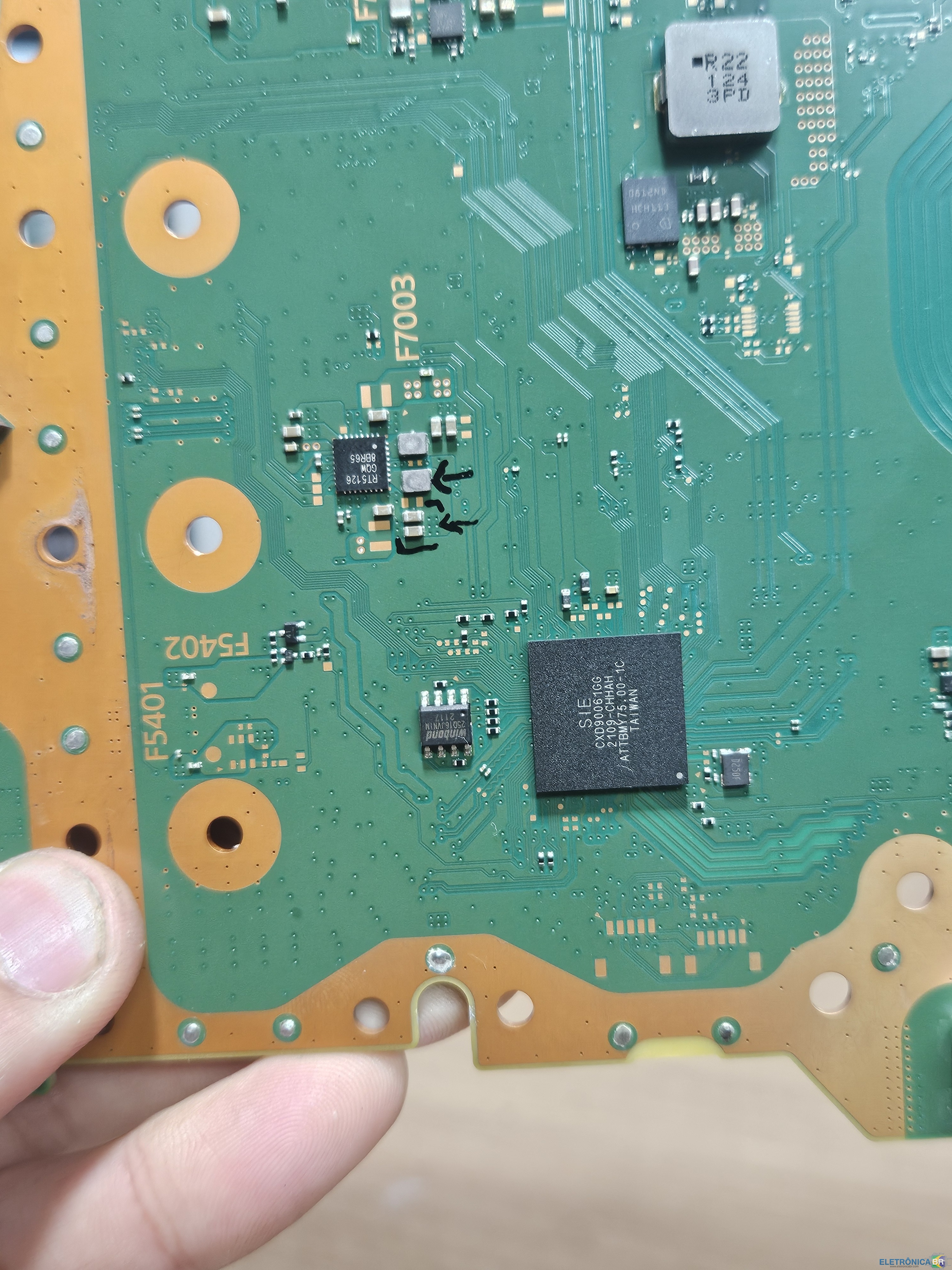

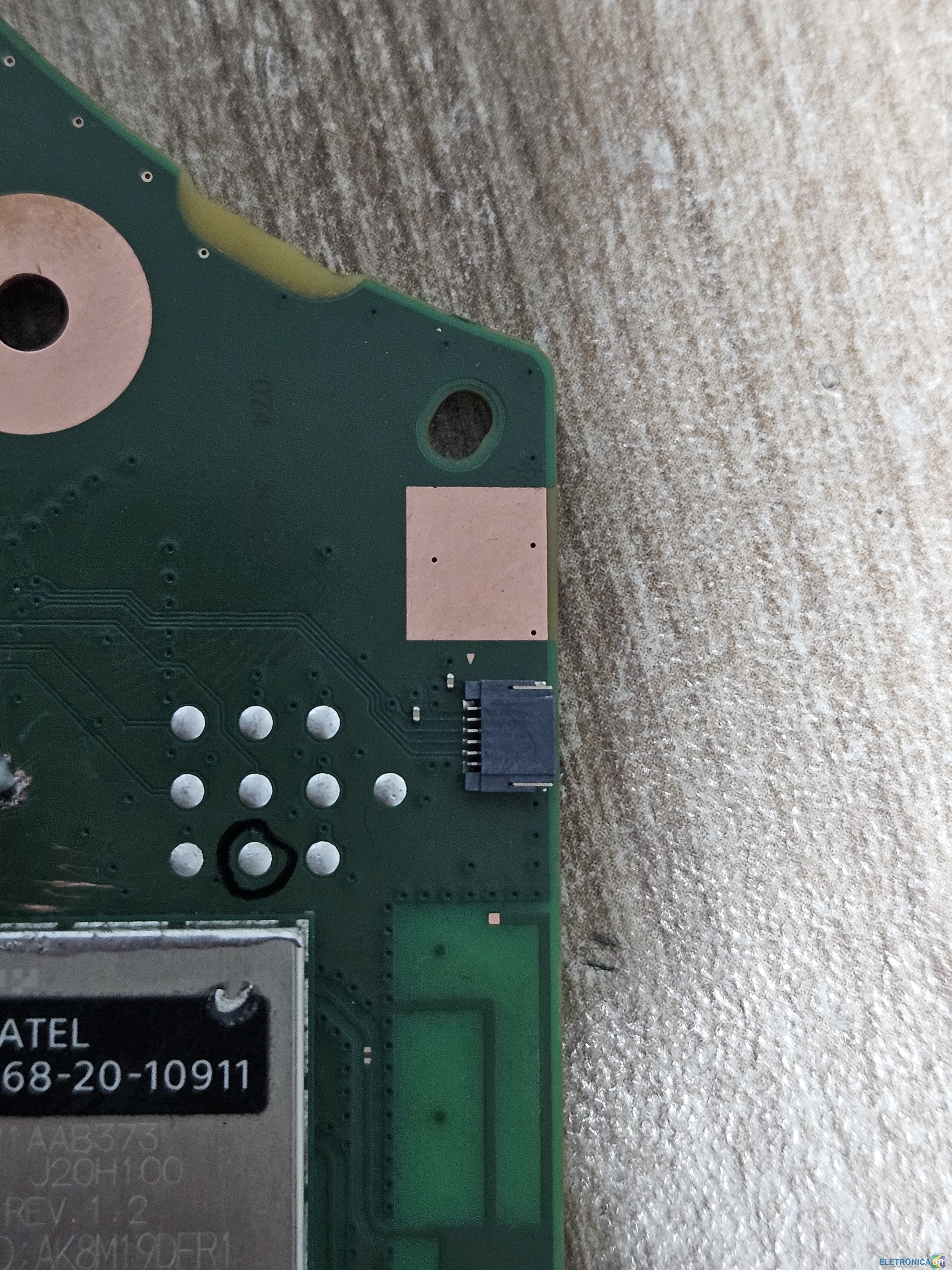

  2. Estou com um ps5 modelo EDM-020. O cliente foi fazer uma limpeza por conta própria e acabou estourando o fio do cooler. Até o momento tudo bem, já peguei serviços assim. Porém o inusitado aconteceu.. Após soldar o conector no lugar fazendo todas a trilhas, coloquei o game para teste. Em 15 minutos de teste, o game disparou o cooler e rapidamente desligou. Então tirei e conectei o cabo novamente e o cooler disparou com o game ligado, que é algo incomum de acontecer, logo na segunda tentativa de ligar ele, o game apresentou a luz azul e, logo em seguida, o game morreu. Não liga mais após isso, já fiz esse serviço umas 3 vezes e essa é a única vez que me acontece. Encontrei alguns pontos em curto na placa, especificamente na linha do fusistor F7003 nas áreas marcadas. Retirei o regulador RT5126 para ver se o curto sumia e nada.. As trilhas aparentemente não vão á um lugar específico.
  3. Estou com um ps5 modelo EDM-020. O cliente foi fazer uma limpeza por conta própria e acabou estourando o fio do cooler. Até o momento tudo bem, já peguei serviços assim. Porém o inusitado aconteceu.. Após soldar o conector no lugar fazendo todas a trilhas, coloquei o game para teste. Em 15 minutos de teste, o game disparou o cooler e rapidamente desligou. Então tirei e conectei o cabo novamente e o cooler disparou com o game ligado, que é algo incomum de acontecer, logo na segunda tentativa de ligar ele, o game apresentou a luz azul e, logo em seguida, o game morreu. Não liga mais após isso, já fiz esse serviço umas 3 vezes e essa é a única vez que me acontece. Encontrei alguns pontos em curto na placa, especificamente na linha do fusistor F7003 nas áreas marcadas. Retirei o regulador RT5126 para ver se o curto sumia e nada.. As trilhas aparentemente não vão á um lugar específico.
