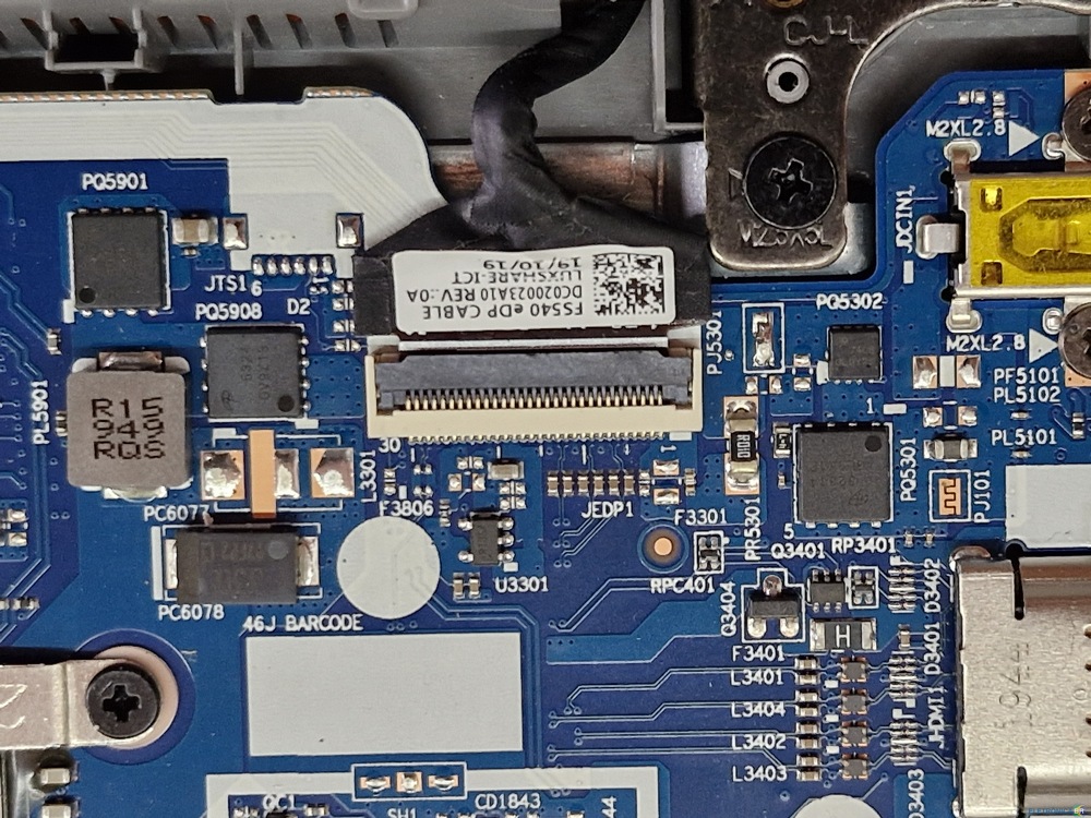

  1. @Israel Lorandi Muito obrigado pela ajuda. Realmente fiz esse teste hoje de manhã e você está certo ele não está acusando curto no teste de continuidade com o multímetro, fiz um jumper ali para teste e funcionou perfeitamente, estou procurando um fusível para fazer a substituição desse F3301.
  2. Fala pessoal, sou leigo na parte de eletronica e estou com um notebook Lenovo que não esta dando luz no backlight da tela, ja verifiquei o flat e a tela esta tudo OK, passei para mediçoes de voltagens nos pinos 1 e 2 do conector do flat e não tem voltagem. Antes do F3301 aprese ta 7v e depois dele 0v Todas as mediçoes que fiz foi com a tela conectada e o notebook funcionando na bateria, com a fonte desconectada.
