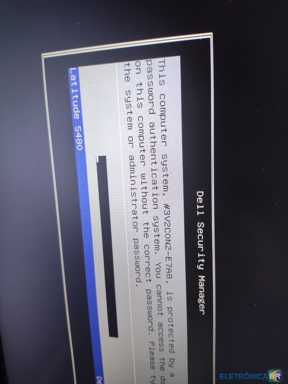

  1. Gravei a bios do usbc que editei de 1024 para 992kb e o chip aceitou

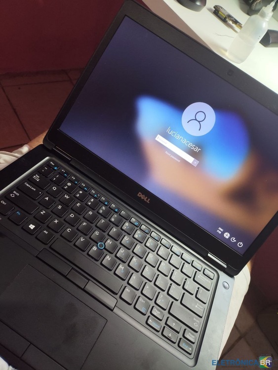

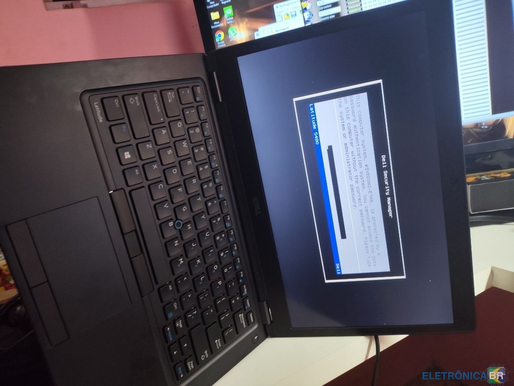

  2. Boas notícias. Consegui resolver o problema do Dell 5480. O que fiz? Pequei o um arquivo de bios do chip EN25Q80B de 1MB equivalente ao dell em questao e ao tentar gravar com uma CH341A usando o SIBERIA o software informava que o arquivo era maior que a capacidade do chip entao usei o HXD para tentar reduzir o tamanho do arquivo de 1024KB pois alguns chip informa que tem 1mb porem nao tem e foi meu caso entao apaguei os espaços vazio ao final do arquivo os FF FF FF FF ... chegando a 992KB entao gravei o fw no chip soldei novamente e a maquina ligou porem com o falha inicial ( senha na bios ) do dell secutity manager mas ja foi um avanço, logo procurei uma bios CLEARMA para gravar na bios UC5 que e a bios que eu deveria ter feio o processo desde o inicio de 16 MB e deu certo
