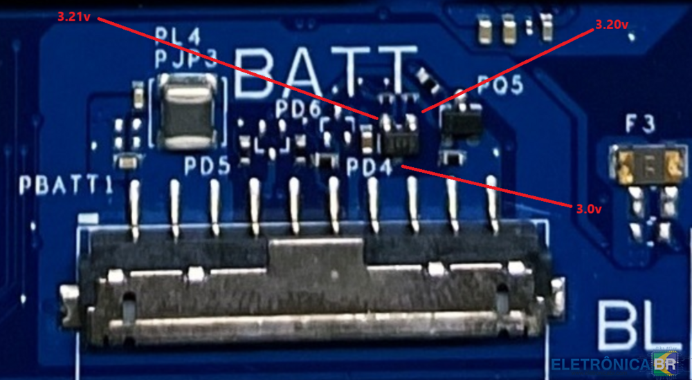

desculpe a demora. Essas são as tensões no PD4, sem estar ligado na tomada, apenas a bateria principal conectada.
Dell Inspiron 3515 - gdm54 LA-l245P rev 1.0 - Pisca led 3x Laranja e 1x Branco.
Obrigado pelo joinha. Consegui baixar o esquemático. Não sou muito bom em ler esquemáticos, mas consegui identificar o PD4 na placa também. Parece ser uns diodos que evitam o fluxo de energia em sentido contrário. Na saida do pino 1 dele, identifiquei o capacitor, mas não consigo achar pra onde vai o RTC_CELL. a trilha entra na placa. E pelo que entendi essa placa não CR2032 mesmo. Talvez uma bateria smd soldada, ou ele deve usar a energia da bateria principal do notebook. Mas não consegui identificar se ele tem alguma pilha recarregavel soldada na placa ou não. Mas voltando ao problema, note estava ligando normal. Apenas com a tela quebrada. Ficou uns 4 dias desmontado, sem energia AC ou da bateria principal. Depois quando foi remontado fica piscando 3 ambar 1 branco. segundo o manual é erro na pilha do cmos. alguma dica ????

Olá, peguei esse note dell inspiron 3515 para trocar a tela que estava quebrada. Note ligando normalmente, apenas a tela quebrada (abriram muito ráipido e trincou a tela). Desmontei o note, removi a bateria, desconectei a tela para pegar o código exato e fiz o pedido da tela. Note ficou 3 dias desligado na bancada, sem bateria. Quando chegou a tela nova, montei ele mas ele não gera imagem. Led do power fica piscando 3 ambar 1 branco. Segundo o service manual, é pilha da cmos. Mas não acho a maldita pilha nessa placa mae. Não existe nenhuma CR2032 nele. Já olhei na placa lateral (que tem as USBs adicionais), mas também não tem pilha ali. Já voltei a tela original, e o defeito permanece. Já deixei de um dia pro outro tudo conectado, e o carregador na tomada, pra ver se era algo que se recarregasse. Não adiantou. Se tiro a memória, o erro muda, acusando falta de RAM como deveria ser. Me parece que a placa está ok. Como resolver isso?
