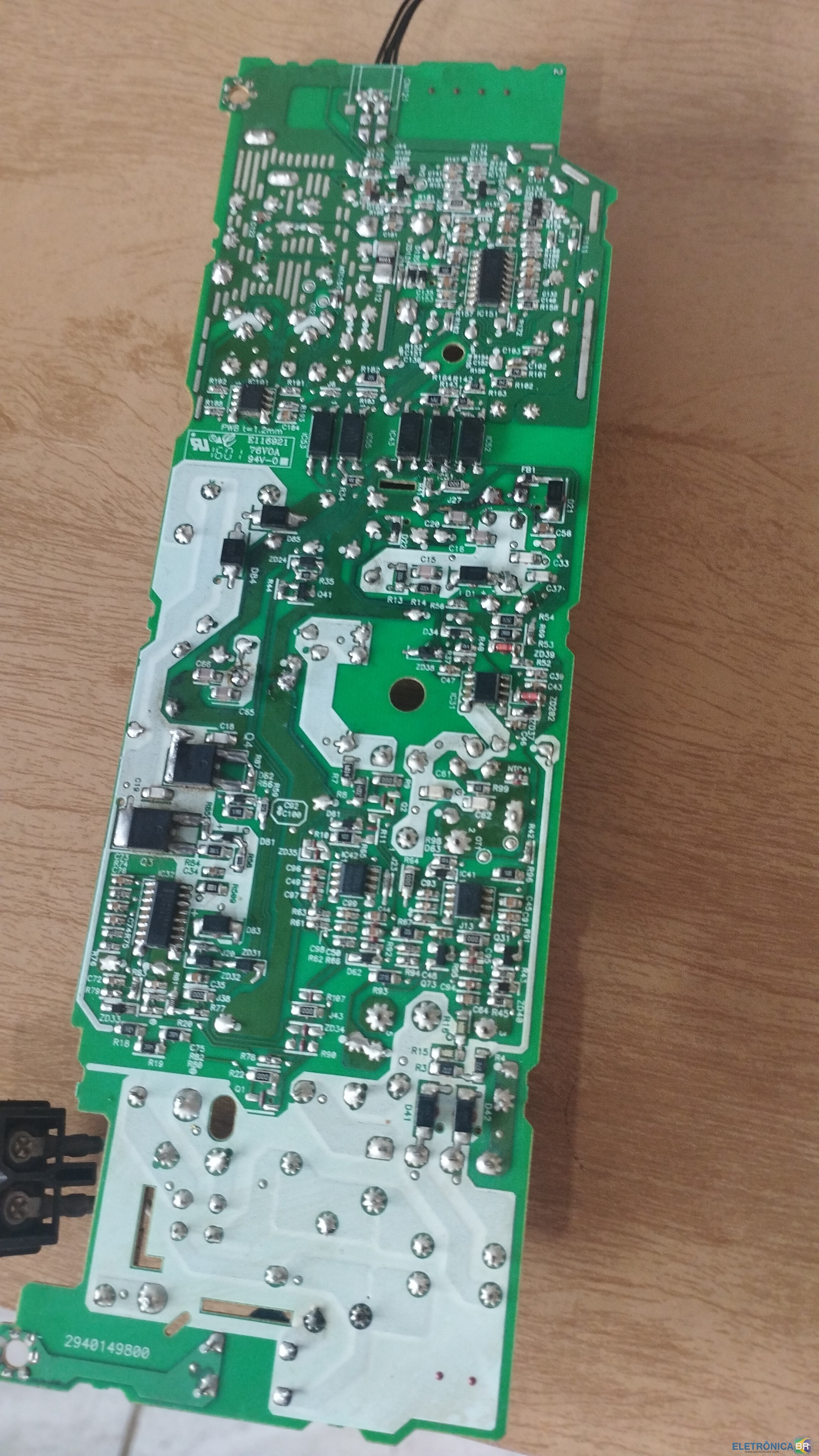

  1. Defeitos: Inicialmente a fonte não armava o circuito PFC e não liberava a linha principal de 12 V. Após reparo do circuito PFC, a fonte passou a liberar os 12 V, porém apresentou funcionamento intermitente sob carga. Durante testes com carga resistiva (duas lâmpadas halógenas de 50 W em paralelo – ~100 W), a fonte apresentava comportamento irregular: às vezes ligava e sustentava a carga às vezes ligava parcialmente às vezes não iniciava ao desligar, a fonte entrava em proteção. Durante as falhas sob carga foi observado que a tensão VCC do controlador PWM do flyback (DAP) caía para aproximadamente 10,5 V, enquanto em funcionamento normal permanecia em torno de 16,4–17 V. Quando a tensão VCC caía, todas as tensões da fonte desapareciam, indicando atuação da proteção UVLO do controlador. A fonte é estável em modo standby, apresentando 5 V standby normal, porém a instabilidade ocorre apenas quando entra em modo de operação liberando os 12 V. Posteriormente o comportamento mudou: a fonte passou a armar o PFC imediatamente ao energizar a linha de 12 V não sobe mais para 11,9 V aparece apenas aproximadamente 3 V na saída de 12 V, mesmo sem carga conectada. Esse comportamento indica tentativa de partida seguida de interrupção do funcionamento (possível modo hiccup). Procedimentos: Substituição do CI controlador do PFC DDA001AG, que inicialmente estava defeituoso. Após a troca do CI do PFC, a fonte passou a armar o PFC e liberar a linha de 12 V. Teste da fonte isolada do console utilizando carga resistiva composta por duas lâmpadas halógenas de 50 W em paralelo (aprox. 100 W). Monitoramento da tensão VCC do controlador PWM do flyback (DAP) durante operação: funcionamento normal: aproximadamente 16,45 V durante falha: aproximadamente 10,5 V. Medição de todos os capacitores eletrolíticos com medidor de ESR: ESR dentro do esperado Vloss adequado nenhum capacitor identificado como defeituoso. Verificação da malha de feedback do secundário: teste funcional do TL431 teste do optoacoplador associado. Substituição preventiva de 1 optoacoplador da malha de feedback. Substituição do transistor MOSFET chaveador do flyback Q9, originalmente STB3N62K3. Teste dos diodos do circuito de alimentação do controlador PFC DDA001AG. Verificação dos resistores do divisor de tensão de feedback da entrada e medições das tensões nos pinos do controlador DNP. Verificação do funcionamento da linha 5 V standby, considerada normal e estável. Teste dos transistores presentes no primário e no secundário da fonte. Verificação de curto-circuito: não foi encontrado curto no primário não foi encontrado curto no secundário linha de 12 V aparentemente sem curto.
  2. Bom dia meu amigo! Muito obrigado por suas dicas valiosas, testei a fonte com o trafo e ela emitiu os sinais corretamente, só teve que carregar as baterias externamente, até um certo nível de tensão que não danificasse a placa, depois mantive ela carregando pelo próprio sistema de recarregamento (que funciona até com ela desligada, apenas na tomada). Tensões na placa ok Presença de sinais nos MOSFETS Tensão de saída em 110v estáveis Consumo no modo inversor em ≈2,8 A com a carga. MUITO OBRIGADO! VID-20250926-WA0027.mp4
  3. Vou conduzir os testes com a carga. Sabe me dizer se o sistema tem alguma proteção ou o PWM fica inibido pela abertura do trafo / carga?
  4. Os testes estão sendo conduzidos em bancada, visto que colocando ela na rede já estourou uma vez... Estou testando sem os trafos.
  5. A placa estava com os dois MOSFET Estourados, incluindo o CI LM327 A placa estava com os dois MOSFET Estourados, incluindo o CI LM327 com curto do pino 14 (Saída de sinal PWM para o Gate) para o 11 (GND). E após a substituição de todos os componentes não teve curto nem nas pinagens do CI e nem nos MOSFETS. Quando fiz a troca, iniciei a fonte na rede, ao passar para o inversor, com as baterias carregadas em 23,4V, e após acontecer um chaterring dos relés, um dos MOSFETS estourou. Substitui o MOSFET e verifiquei a existência de curto, não havia. Comecei a conduzir testes na fonte de bancada, no lugar da bateria. Estou injetando uma tensão de 24v nos terminais da bateria, e ela consome 0,26A quando ligada em modo inversor. Ela beepa constantemente, como se estivesse superaquecendo, não há nenhum CI que esquenta , a ventoinha gira na sua potência máxima. Os pulsos PWM1 e 2 estão inibidos, aparecem e depois somem, em um formato de onda quadrada larga, mas bem espaçadas, e são amplificados corretamente e chegam ao Gate dos Mosfet a forma de onda inibida. O pino de reset no STM08 tem nível alto, na faixa de 5,7v. Capacitores de entrada e da linha de 12v estão funcionando, testei com a fonte e não houve consumo aparente neles. Linha de 12v com 13v. Linha de 5v com 5v corretos. Gostaria de um auxílio de o que poderia estar gerando essa proteção e como posso corrigir ela, se possível, ter o esquema da placa seria muito bom, e pouparia tempo de eu fazer toda a engenharia reversa dela...
