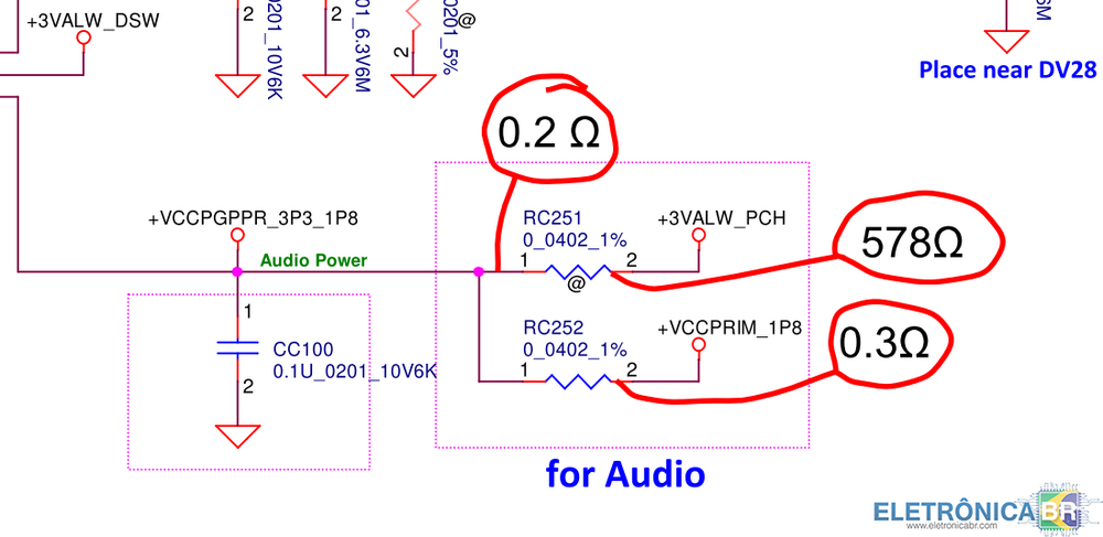

  2. A PCH aqueceu, foi triste e o pior é que é uma placa i7. Difícil conseguir outra placa dessa. De qualquer forma, agradeço a todos pela ajuda. Ter muito mais atenção a partir de agora.

  4. 0 ohm! G = 3.8k D = 0.3 ohm S = 23k

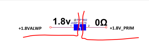

  5. Acabei de perceber que tem curto na PL1801! Tensão 0v. Cheguei nela analisando a sequencia de start em busca da tensão +1.8V_Prim, não tinha notado essa linha ainda. Abri o jumper PJP1802 para saber em qual lado está e infelizmente está do lado da PCH! Acho que já era

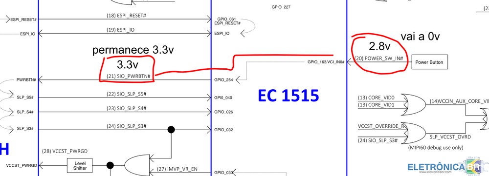

  6. PL301 = 3.3v PL501 = 5.1v Certo, vou dar uma analisada agora mesmo, obrigado! Acabei de olhar o SIO_PWRBTN# permanece 3.2v mesmo ao pressionar o power. Eu preciso analisar o que está faltando para SIO_PWRBTN# ir para nivel baixo.

  9. @Maru Certo! Estou com o esquema e boardview da placa. Sobre o botão power, tem 2.8v e ao pressionar tensão cai para 0v. Acredito que esteja normal. Quando está com a fonte plugada, a placa recebe os 19v (na verdade 20v) no DC IN e também gera as tensões primárias always de 5v e 3.3v (presentes nas PL301 e PL501) Ao pressionar o power, nada acontece, nenhuma outra tensão surge, apenas o LED laranja acende e ao liberar o botão power o led apaga! Eu não sei bem qual o próximo passo, mas estou estudando e pretendo ir até o fim para entender o que aconteceu com esta placa. Uma coisa que acho bom é que a placa não parece ter nenhum tipo de curto (vamos ver né).
