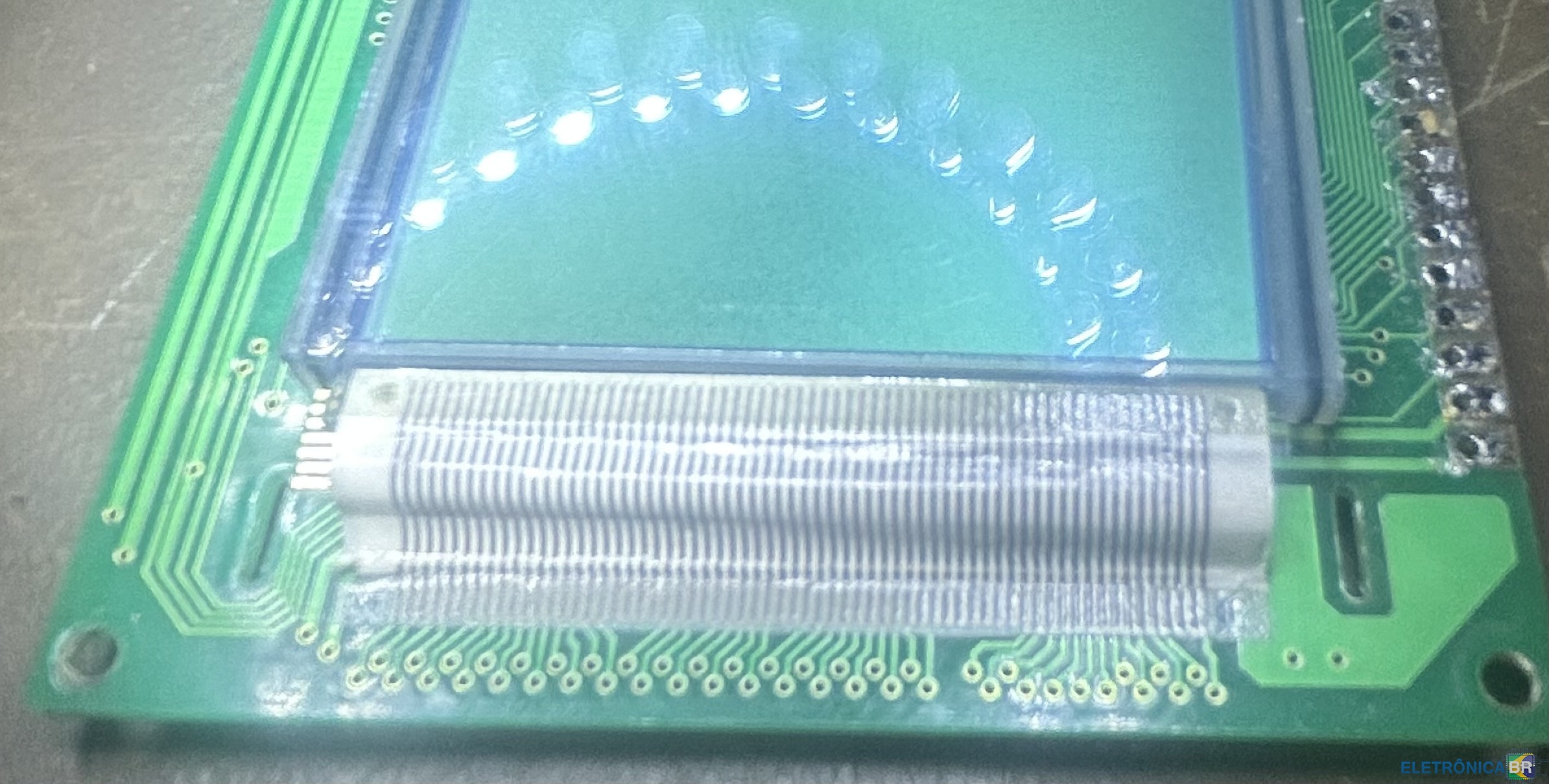

  1. Não dá pra fazer o reparo desse flat.
  2. Não dá pra fazer o reparo desse flat.
  3. Esse flat é de plástico “colado” diretamente no vidro do display.
  4. Não tem cabo. O lcd estava soldado diretamente na placa. Já troquei por outro que funcionou. Preciso comprar o display. Só que tá difícil demais.
  5. O display estava falhado em alguma linhas. Após mexer no flat da lateral, mais linhas sumiram e depois piorou. Observei com o microscópio eletrônico que o flat tinha micro rachaduras. Daria muito trabalho e não teria a garantia de sucesso. Você saberia indicar onde posso comprar aqui no Brasil esse display? muito obrigado pela resposta.
